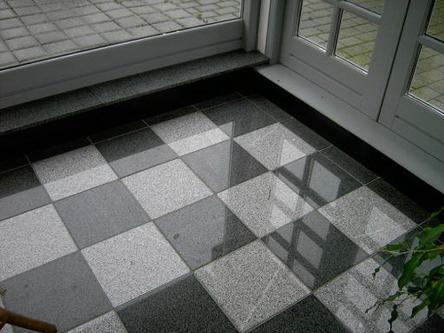

Jeg lagde et par gulve i granit 30,5 x 30,5 og opdagede efterhånden som jeg havde kæmpet en hel del, at de varierede i tykkelsen op til 1,5 mm målt med skydelære.
Jeg troede at det var fordi det var billige fliser, men nu forstå at det er ret almindeligt med naturstensfliser?
De var meget fine i længde og bredde og kunne lægges med flisekryds.
Ligeledes var jeg i den vildfarelse, at granit ikke var porøs, men det har jeg da fundet ud af at de er. De suger jo nærmest som en svamp.
Jeg valgte at lægge en bort ude langs væggene. Som det ses brugte jeg 2 farver lys- og mørkegrå.
Som sædvanlig var her tale om skæve mål og ulige bredder på den sidste flise ud mod væggene.
Jeg valgte at lægge den mørke flise som bort og sætte sorte fodpaneler op. På den måde er der ikke mange, der har bemærket disse skævheder, faktisk har min kone ikke kritiseret dette gulvrolleyes
Jeg brugte den metode som Buch så vældig flot har illustreret med at måle ud fra midten.
Vær helt vildt omhyggelig med prøveudlægningen med mange fliser og flisekryds.
Det giver bonus i sidste ende.
