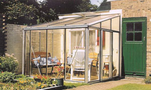

I forbindelse med etablering af et drivhus/pavillion kunne jeg godt tænkte mig at spørge om, hvordan jeg skal lave en gulvkonstruktion til vores drivhus.
Se evt. billede af drivhuset.
Jeg har en idé om, at det skal være denne konstruktion:
http://www.thermisol.dk/S%C3%A5dan%20g%C3%B8r%20du/Terr%C3%A6nd%C3%A6k%20udf%C3%B8relse.aspx
Gulvet skal evt. afsluttes med et trægulv.
Det er ”overkill” at lave denne konstruktion ? Vi vil kun bruge drivhuset som en slags udestue, derfor tror jeg det er vigtigt at lave et kapillarbrydende lag.

Det er nok lige i overkanten at lave det som på henvisningen. Du kan sagtens klare dig med et simpelt terrasse gulv lagt på nogle strøer der ligger på fliser, Husk at lægge tagpap imellem flise og træ. og så laver du også bare et simpelt kapilar lag på en 40-50 cm.

Jeg troede også at vi kun skulle bruge vores vinterhave lidt sporadisk og lavede en lidt sløj gulvløsning. med for meget fugtopstigning, fodkulde og anden elendighed.
Det har jeg så siden pillet op og lavet det rigtigt, til megen stor glæde for os.
Gør det hellere rigtigt med det samme. Så meget dyrere er det heller ikke.
