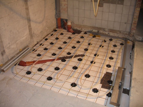

Har lagt 20*2 mm varmerør til gulvvarmen i det nye bad/toilet. I nogen af de skarpeste bøjninger, er selve varmerøret deformeret en smule - dvs. det er blevet en lille smule ovalt i formen, på grund af selve bøjningen.
Uanset hvor meget der er tale om, så vil det vel betyde en øget modstand for vandet - men betyder det noget i praksis?
Maskerne i rionettet er 15*15 cm, så kan I måske vurdere om det er for skarpe bøjninger.
/Bellini

Tak for input. Dejligt med noget hjælp og sparring. :-)
De mindste buk er nok omkring 25 cm i diameter, så det burde vel være ok. Røret havde stået op af en lun radiator i 12-18 timer inden jeg gik i gang, og i selve rummet (kælder) er der vel 10-15 grader varmt. Slangerne har ikke været bukket over brudpunktet, så der er ikke nogen skader af nogen art. Inden jeg gik i gang, tog jeg en stump og bukkede helt sammen, til den kollapsede - alene for at få en fornemmelse for det punkt (havde ikke prøvet det før).
Selve varmerøret har jeg 'fået' af den lokale vvs'er, som i øvrigt har lavet vores vvs-arbejde. Det er enten Wirsbo eller Wavin de bruger.
/Bellini

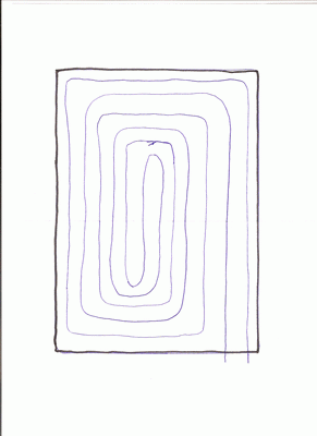

Se tegning!
Det giver en mere jævn varmefordeling, og man for kun 2 stk.180 gr. bukninger, og resten 90 gr. bukninger, og så er det meget nemmere at lægge smile

Ja det var en god ide. Der er heller ikke nogen kuldelommer ude ved nogen vægge. smile

bortset fra at du vist er den enneste vvsmand jeg har hørt anbefale den måde
alle andre anbefaler den tradisonellel metode , hvorved du også får en meget mere jævn varmefordeling
kan godt være det er lidt nemmere at lægge , men meget dårligere udnyttelse efterfølgende

Det er da den eneste rigtige måde at gøre dette på wink
Hvorfor får du en mere varmefordeling ved den anden metode? det er da tvært imod, prøv at følge det varme vand! mere jævnt kan det vidst ikke blive.
Og hvorfor for du en dårligere udnyttelse efterfølgende?
