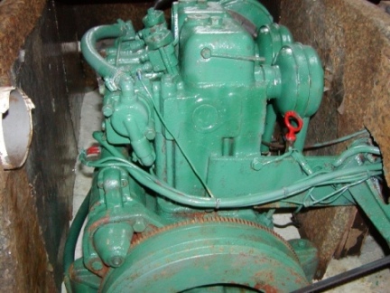

Motoren Volvo Penta MD11c. Ryster meget under 1000 omdr. og over 16oo omdr. Den er umulig at få under 900 omdr. i tomgang.
Den bliver ikke varm. Den bruger ikke olie. Den bruger næsten ingen diesel max 1,2 - 1,5 l i timen ved 5,5 knob.
Jeg har undersøgt lidt her og der og er af den formodning, at båden er født med en Yanmar yse12. Derfor er der lavet lidt mystisk ved motorphængene som jeg skal have lavet om. Her har jeg ligeledes billeder som nu ligger på Picasa.
Hvordan skal jeg gribe dette her an. Skal motoren pilles helt ud inden jeg starter projektet ?

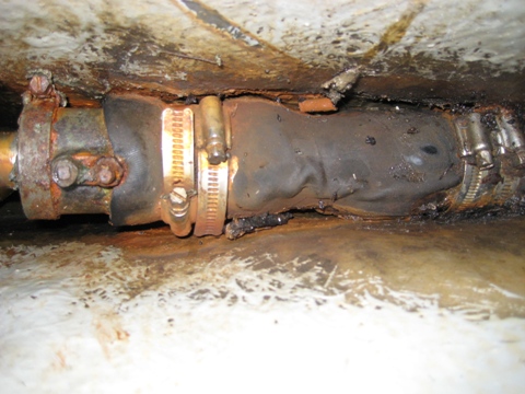

billeder af stævnrør inde i båden ønskes, samt billeder af motor / aksel og ophæng, noget af det der har relation til dine spørgsmål.

Der er ikke ukendt at de gamle volvo motore ryster i tomgang (under 1000 omdr.), men det ville helt sikkert hjælpe med nye gummi ophæng.

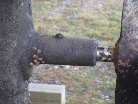

Rystelser over 1600 omdrejninger kan skyldes en skæv skrueaksel eller en skævhed i skruen.
Det at motoren ikke bliver varm er normalt da det ser ud til at den er saltvandskølet, og derfor sidder der ikke en termostat. Husk at gå den efter for tærrezink i motor, og du kunne også sætte en akselanode på ude ved skruen.
Jeg ville skifte olien her til vinter, og købe 2 dåser WD40 og "bade" motoren og elanlægget i dem begge.
Afhængig af dit temperement ville jeg tage motoren ud og få den malet samt trække nye ledninger. Starteren ser ny ud.

Som det ses ender dit stævnrør med en slange monteret på stævnrøret, og forsynet med et bøs i den anden ende,.I bøsset sidder en pakdåse, og du kan skifte slangen og pakdåsen, og så kører det mange år igen. Pakdåsen skal være med rustfri fjeder. Når du skiller flangerne på akslen ad skal de 2 halvdele passe 100% sammen, ellers skal ophæng justeres, så de gør. Brug evt søgerblade under justeringen. Meget vigtigt!!!!!!!. Når akslen er fri af motoren, drejer du akslen rundt for at se om den er lige. Dine motorophæng og befæstigelser ser lidt sløje ud, du burde udskifte dem med højdejusterbare, og her kan der komme en udfordring i at få faststøbt et fundament til disse ophæng, som passer i højde og retning og som kan holde til skruepresset.

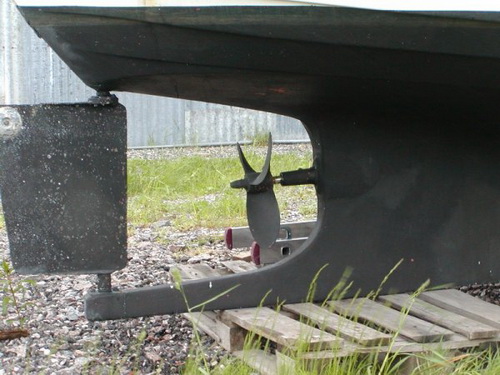

Hej Lynæs
Hvis jeg starter med billedet af stævnrøret udvendigt.
Hvad kalder man på fagsprog den udvendige sorte studs som indeholder een bøsning.
Den lille skrue på oversiden af denne sorte studs, hvilken funktion har denne skrue.
Jeg kan se en form for lejebøsning i denne studs. Går denne bøsning helt igennem skroget så man kan se det indvendigt hvor gummitætningen er monteret.
Hvor kan jeg evt. se en snittegning over hvordan det hele er sammensat.
Mvh
Gert
Der sidder et leje , enten bronce eller en gummiart med riller på langs, prøv at rokke med skruen, er der slør skal lejet skiftes, er der ikke, så lad det være og gå videre. Skruen holder lejet fast. Som navnet siger er det et rør, udv. er der altid et leje, og er det bronce, er der som regel også et leje i den anden ende, er det derimod gummi, som kan indrette sig lidt, nøjes man med en pakdåse af en slags, og motoren lines op så akslen kører midt i røret (Præcist). Den metode gi'r plads til lidt motorrokkeri såfremt der er en elastisk kobling på gearet, som du også har.
