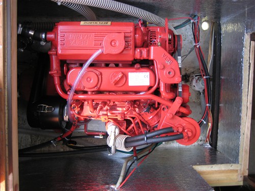

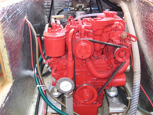

Hej igen
Lige en kort opfølgning på mit motorproblem.
Jeg endte med at købe en ny Beta 25 3 cyl. baseret på Kubota.
Den kører som en drøm og er meget billig i brændstof. Max 2 ltr. i timen ved en fart på 5,5 - 6 knob.
Det var godt nok et helvede at installere dette apparat. Jeg og et par gode venner stod for hele projektet med udskiftning og isætning af motor.
Men vi slap godt fra det og lærte en masse om oplining, måltagning og uforudsete problemer.

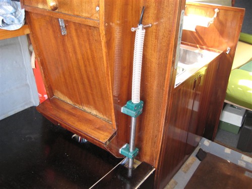

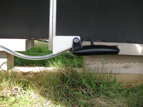

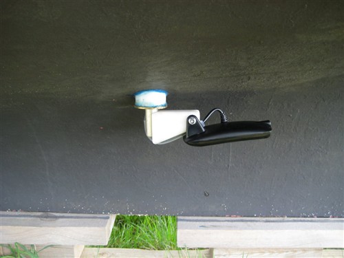

Hej Dybvad
Løsningen med din svinger har jeg godtnok aldrig set før, temmelig original. Men har du tænkt på hvad der kan ske hvis du strejfer en sten. Din konstruktion rager så langt ned i vandet at røret vil bukke, men dit skrog kan også tage skade i rørgennemføringen.
Mvh Finn
Hej Finn
Ja det har jeg tænkt over.  Den bliver først sænket når jeg har minimum 1,5 m vand under kølen.

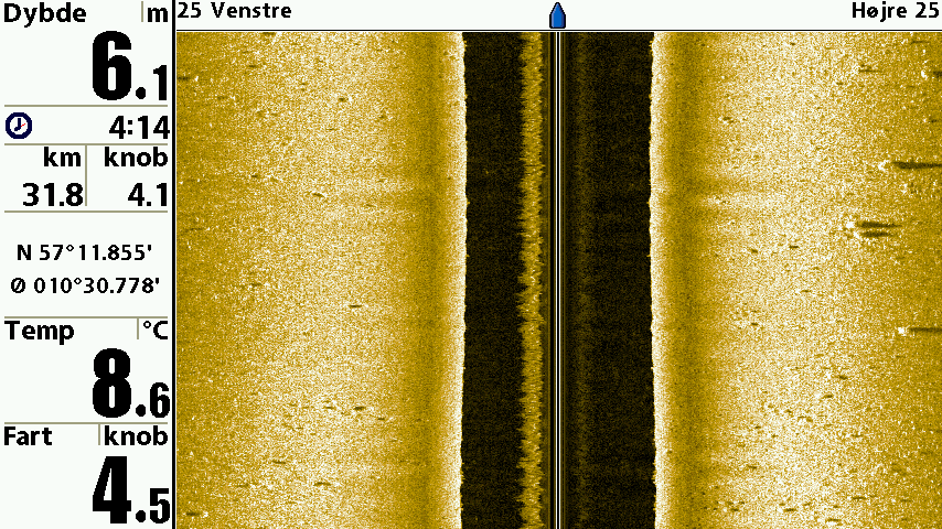

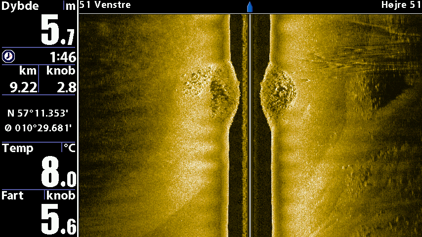

Her ser du et par eksempler fra Asaa Rende.
I morgen skal den testes på et par vragpositioner på dybere vand.

Skrevet af dybvad den 30-04-2009 21:57
Det er af en eller anden grund helt kolossalt enormt cool med det der sidescan sonar. Sådan en vil jeg også gerne have :)
Og så er det en ret vaks hæve/sænke-løsning.
WS
Hej Dybvad
Det er godtnok en smart indretning du der har købt. Nu forstår jeg bedre din måde at sætte svingeren på. Jeg troede bare at det var en alm. fishfinder.
Mvh Finn
