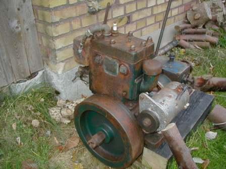

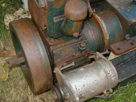

det var dejligt med lidt hjælp.
her er så billeder med starteren monteret på pladen med oliepinden
Jamen kæreste venner ! Det der kan man altså bare ikke gøre ved så fin en gammel motor, snøft snøft !
V.h. Håndværkeren

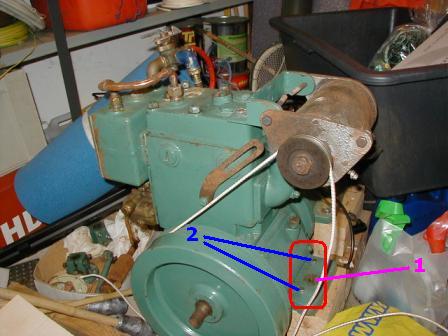

Hej Leif,
- jeg har tilladt mig at lægge en kopi af Sandby billede pr. 30.11. - 19.43 på igen.
Med rødt har jeg markeret området omkring forreste bagbord fastgørelses sted.
Fastgørelsesstedet er de lidt rustne sted i midten #1)
Foran og bag ved dette ses 2 skruehuller #2), min Dynastarter er placeret her, og er den pænt af vejen.
Læg også mærke til stødstangen der er placeret midt i cylinderen. Det er den der anvendes til at stændekilremmene.
Sådan er den også placeret på min motor, MEN du skal nok passe på hvis du selv skal lave dette hul, for hvis du bore for dybt tror jeg du havner inde i cylinderen !!

Hej Leif,
Synes heller ikke at løsningen med den højt placerede dynastarter er optimal.
På min 6 hk Korsør sad dynastarteren ca samme sted som der er tegnet ind i billedet, og det virkede meget fint og diskret.
Se evt:
http://www.baad.andreaskaup.dk/album/01%20-%20Den%20foerste%20renovering/slides/03.html (Beklager det dårlige billede)
Løsningen med at bore ind i motoren for at finde fæste til "stødstangen" synes jeg heller ikke om - der kan laves et arrangement uden behov for boring i motorblokken.
Mvh. Akaup.
