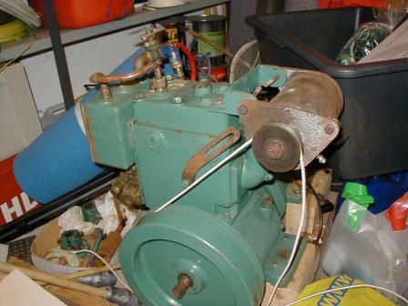

Jeg har overvejet at montere en dynastarter på min 6 HK Korsør motor.
Du skriver at du har monteret en sådan på den motor du har stående i garagen. Hvordan har du gjort??

Jeg er ikke utilbøjelig til at give dig ret, og jeg har da også gået og overvejet både for og imod, for den starter jo bare man kigger lidt bestemt på den, med derfor kunne det da være interessant at se hvordan det KUNNE lade sig gøre at montere en dynastarter. De der tidligere har udtalt sig om sådan noget har givet udtryk for at det er en ret kompliceret sag at få det til at virke. Grunden til ønsket om en dynastarter er primært for at skaffe lidt strøm til min lænsepumpe, så den starter automatisk, her kan man jo nøjes med at montere en almindelig generator, men, - hvordan er det så lige at man gør det, og får det til at virke ???
hej Leif
hvis man ser motoren forfra er der monteret et beslag til dynastarteren på toppen af cylinderen på højre side.
der er brugt tre af de bolte der også holder topstykket.
sving hjulet har også en rille beregnet til kileremmen.
min reserve motor har også været monteret med dynastarter , den var monteret på den lille plade der sidder til højre forneden , svinghjulet havde ingen rille så kileremmen kørte bare på fladen.
hvis du er interesseret kan jeg lægge nogle billeder ind.
mvh. sandby

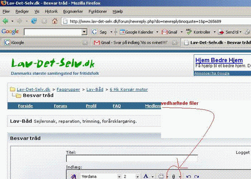

Hvis ellers jeg kunne finde ud af at vedhæfte et billede kunne du je se hvordan det ser ud, men, det kan jeg altså ikke.
Hvordan gør man???
mvh Leif
her kommer et par billeder af min montering af dynastarteren.
den motor der ligger i båden nu er med indkapslet svinghjul og forhøjet håndstart.
mvh. sandby
det var meget værre !! jeg fatter ikke en bjælde af hvordan jeg får sat billeder ind
i kan sende billeder via min mail på min side så sætter jeg dem på så alle kan se
ErikChristensen
du kan klikke på Nyt indlæg i venstre side under alle inlæg i denne tråd og så klikker du på det der lille icon med en clips som hedder "vedhæftede filer" og så og så på gennemse og så finder du billederne på din pc...
Du skal dog først sørge for at de er lavet om så de ikke fylder mere end maks. 140k wink
