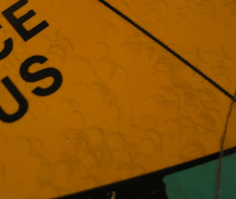

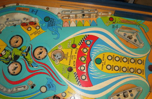

Jeg er ved at renovere en gammel flippermaskine. Det mekaniske har jeg lavet, og den spiller godt. Nu vil jeg gerne have playfield (spillepladen) renoveret. Den er malet, og derefter lakeret. Lavet i USA 1976. Pladen har krakeleringer, det vil sige små halv cirkler over det hele.
Jeg vil gerne have den renset, fjernet krakeleringerne, og lakeret igen, så den bliver glat for kuglen at køre på.
Hvordan gør jeg det bedst ? Har I nogle bud ?

Spændende projekt.... Men billedet er ikke så godt, er det malingen eller kun lakken der er krakeleret ?
Overvej om du er på kanten af at fjerne patina på din gamle maskine!
MVH Njord
Er det ikke rigelig farligt at begynde at fjerne lakken?
Du risikerer at ødelægge bemalingen og så har du vel fjernet det autentiske.
Det er ligesom når folk begynder af slibe lak af instrumentbordet på en gammel Jaguar, Bentley el.lgn. og så får ødelagt fineren. Det er "nedern" som det hedder på nudansk! :-)

er der et sted den er karkkeleret men som ikke kan ses når man bruger den normalt..
så kunne man jo prøve at vandslibe lakken med noget fint papir f.eks. korn 1000 lade det tørre og så se hvordan den vil se ud med ny lak ovenpå.. som jo må fylde revner ud.. ??

Mine erfaringer med at lakere på krakeleret lak, fra instrumentborde som tidligere nævnt, er meget ringe.
Som hovedregel koger det op og kommer til at se forfærdeligt ud.
Hvis det var min maskine, ville jeg holde fingrene ved mig selv i skræk for at ødelægge mere end jeg ville gavne.
Det jeg kan se af billedet, så er det da ikke så ringe endda! :-)
ktm
Det er lige før, det ligner slibespor efter en rystepudser. Måske har der allerede været en restaurator igang tidligere?
Jeg ville være bange for at man skal ned i selve malingen/farverne, for at få de mærker væk.
Sådan er det, hvis man skal fjerne spor efter krakeleringer i f.eks. et lakeret træinstrumentbord. Her kan man med meget stor forsigtighed slibe med vandslibepapir i selve fineren, som kun er nogle få tiendedele mm, men du skal måske have fat i malingen og hvad sker der så?
Jeg kan godt forstå du vil prøve at fjerne det. Måske en decideret konservator kunne rådgive?

Istedet for at begyde at forsøge dig med afrensning o.s.v., kunne du måske lægge en selvklæbender glasklar film på. Men hvis, så skal du lige øve dig grundigt på andre flader først, der er den riciko at du kan hvis du sætter filmen lidt forkert og vil flytte den, så sker det der ikke må ske, du river den flotte patina med.
V.h. Håndværkeren
sådan en film vil jo forme sig efter underfladen
Gå efter bolden - ikke manden.
Den glade ejer af en "Maxi 77" byggeår 1980 nr. 3012
 Svendborg
Ja det vil den tildels, men det vil give en mere jævn overflade end den der er nu !
