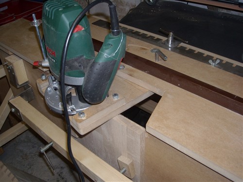

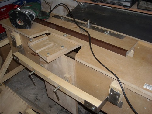

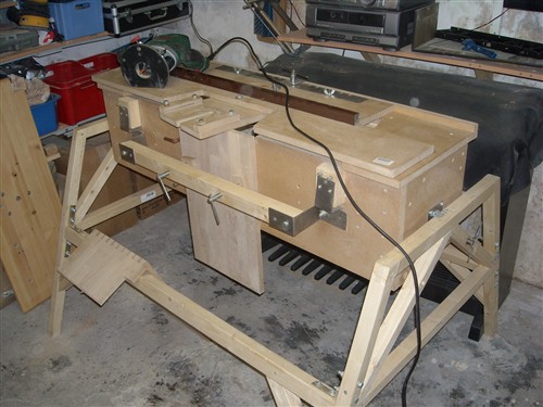

Hej Kim.
Tak for det hurtige svar. Så vil jeg prøve om jeg kan finde en produkthandler i nærheden, og een, der evet. har noget jeg kan bruge til projektet.
Du har selvfølgelig ret i, at træ ikke kræver så meget (så mange kræfter) at arbejde i, som metal, men ikke desto mindre skal det nu alligevel være stabilt.
Man arbejder med en væsentligt højere tilspænding i træ, i forhold til metal. Alene fordi man også arbejder med langt højere omdrejninger og derfor skal rive nogle spåner af i en fart for ikke at brænde fræsejern og træ for varmt. Det betyder selvfølgelig også, at der skal bruges en del kræfter.
Nøjagtigheden er, af flere årsager, knap så afgørende, ved arbejde i træ, men jeg agter at bruge CNC'en til metal-fræsning også, så...
Jeg har vedlagt et par billeder af min nuværende hjemmelavede "skabelon/fræseanordning", som jeg bruger til at lave svalehale-samlinger, men det er desværre lidt begrænset, hvor alsidig den er. Den er ganske udmærket til en masse ting, men egner sig f.eks. ikke til at lave det man kalder fordækte sinker, hvilket f.eks. bruges i skuffefronter, etc.
Derfor tager jeg tyren ved hornene og laver noget mere fremtidsholdbart, i form af en CNC.
/Tim
