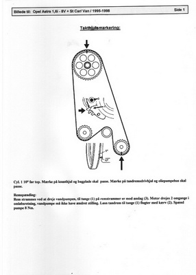

Vangsoe 449 8464 06-11-2007 06:45 Hej,Vedlagt tegning mm. over taktmærkerne. Vær opmærksom på at det er vandpumpen du bruger til at stramme remmen - og jeg har hørt at de har det med at blive utætte og bør udskiftes sammen med tandremmen.Med venlig hilsenVangsøe Vangsoe

Vangsoe 449 8464 07-11-2007 05:49 Mugler - hvis du nu bare lige gad klikke på den illustration jeg har vedlagt længere oppe, vil du se at det er vandpumpen som fungerer som strammer, proceduren med spænding af remmen er beskrevet, inklusive tilspændingsmoment.Hvis du checker dine egne data Mugler, vil du se at X16SZ og X16SZR har nøjagtig samme type tandremDet er vel et "Gør-det-selv" forum dette her - eller hvad ?Med venlig hilsenVangsøe Vangsoe

The Mugler 4 7183 07-11-2007 11:36 Jeg vil give dig ret i at vandpumpen er den man strammer den til med så langt så godt.Men der er ligesom et medløberhjul/remstrammer imellem vandpumpen og krumtaphjulet, og Denne er en Remstrammer og jeg skrev også at denne ikke er blevet nævnt af nogen af jeg som udskiftningsdel.Og efter at en tandrem ikke er en ting man piller ved i utide er det jo nok en rigtig god ide at skifte vandpumpen ved samme leglighed.Der står et bespændingsmoment i tegningen og den havde jeg set, så det behøver du skam ikke fortælle mig om jeg har gjort eller ej, dertil skriver du at det er et gør det selv forum, ja navnet siger jo sig selv... men derfor skal folk da have en fyldestgørende oplysning om hvad det kan ske ved fejl eller lign. Jeg læste foreksempel en artikkel her på siden om hvor der er en der spørger om tændingsrækkefølgen ville have en indflydelse på evt. syn af bilen, og ja undskyld mig de svar der blev giver er da helt godnat. så ud fra spørgsmålet på denne tråd, ved ingen andet end spørgeren hvor meget han ved om biler/motorer.Så ud fra det burde han ikke bare umiddelbart rådes til at gå i gang med det,da vi ikke ved noget om hans baggrundsviden vel.Vi kan jo alle have vores mening om hvordan tingene kan gøres, men faktum er at jeg har fået mange biler ind hvor gør det selv folket selv har været igang først, og det er tit endt med frygtelige ting, så erfaring og uvidenhed behøver jo ikke at hænge sammen altid, og dog heller ikke eraring og viden. Derfor var mit råd til ham som det var, blandt andet er tiden til en fagmand er sat til 1,10 time og anbefalet udskiftningsinterval er 60,000km.eller hvert 4. år men dette er vel også en almindelig viden ? Men ellers er det jo også godt med en debat for alt kan jo ikke bare være rosenrødt altid.. Mvh. Dan
