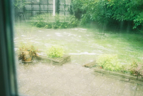

Vi må nok erkende at der kommer flere fugtproblemer med de større mængder regn, vi får i hidsige skybrud, end vi tidligere har været vant til. Det kræver noget mere omtanke ved byggeri mht afledning af vand.
Vi fik for nogle år siden 110 mm på 2 timer, det år hvor Vig festivalen totalt druknede i regn og flere biler forsvandt i pludselig opståede søer.
På vedhæftede billede ser man ud på græsplænen der blev forvandlet til en flod!confused
Jeg skal i hvert fald igang med forskellige forebyggende tiltag.
