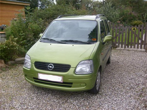

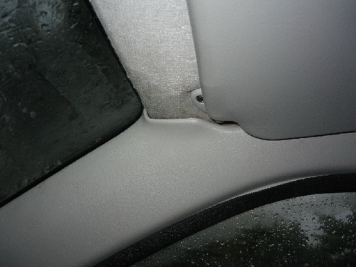

Jeg tror jeg forstod din forklaring og har afprøvet det som du sagde, og synes ikke at jeg kan mærke at modstanden er anderledes nogle steder.......... umiddelbart vil jeg også synes det var mærkeligt, hvis det var det, da der et stykke himmel/liste på nok knap 10 cm. fra det øverste af døren/karmen til utætheden ved ruden, men jeg ved selvfølgelig ikke om det kan lade sig gøre, da jeg absolut ikke ekspert i bilersmile
sådan ser bilen ud sender også lige et billede af der hvor utætheden er
håber du kan se det, men den ville acceptere at filen fyldte ret megetwink
Hej igen CK
Jeg var ikke helt sikker på hvor utætheden viste sig, derfor det lille nummer med papiret, dette er en god måde at kontrollere om døren ligger rigtig til i karmen.
Jeg vidste ikke at der var tagbøjler på, så utætheden kan også komme derfra. Bøjlen er skruet fast gennem taget, og kan være utæt i den forreste bespænding, derved kan der løbe vand ned i hjørnet.
Tag en kande vand, hæld forsigtigt vand over hele hjørnet af ruden. Kommer der ikke vand ind, så prøv at hælde en masse vand ud over taget der hvor bøjlen er spændt fast, og se om det så ikke kommer frem i hjørnet.
Man kan også fjerne plastlisten rundt om rude og dørkarm indvendig, men det er nok for meget for dig at gå i gang med.
Mvh Ole
Hej Ole
Tak for svaret. Jeg har fået undersøgt det lidt nærmere idag, og mekanikeren mener nu, at det er den gummi/plastikliste, som er limet under tagræglingen eller hvad man siger, som er utæt, og den vil han skifte mandag.
Nu håber jeg så bare, at han har ret denne gang. Bør de ikke tjekke noget efter inden de blot udskifter sådan en liste. Jeg tænker på, om der er noget der skal tætnes eller noget der er utæt under himlen eller noget i den retning. Det er bare fordi, jeg vil gerne have det ordnet hurtigst muligt uden, at skulle derhen med bilen igen, så vil jeg bare gerne kunne sige til dem, om de nu tjekker de ting efter man bør, hvis du kan fortælle mig lidt om det.
Mht. ruden som de forsøgte at tætne, og som der efterfølgende viste sig intet at være galt med, kan de have ødelagt noget ved det?
Jeg tænker bare på idag, da jeg kom ned i bilen, var der vådt på et meget stort stykke af himlen i forhold til før de havde pillet ved ruden.
Inden de havde været igang, drejet det sig kun om et lille hjørne ved ruden, der blev vådt, og nu bliver ca. 20-30 cm vådt i stedet for.
Mekanikeren kom med en forklaring om, at det var fordi de havde limet ved ruden og så rullet vandet længere tilbage fordi det stoppede der hvor de havde tætnet eller noget i den retning.
Jeg må indrømme, at jeg vælger ny mekaniker efter, at de har ordnet det her færdig. Halvdelen af det de har sagt til mig, har vist sig ikke at være korrekt. . . . det er lidt træls, men nu har jeg jo nogle penge tilgode hos dem, da de jo har lavet ruden uden der var noget galt osv.
