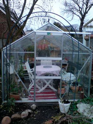

Nu har jeg siddet og læst denne tråd igennem og jeg blev ikke super klog på hva det bedste er at gøre mht støbning af sokkel til drivhus... Vi har et drivhus som pt står på en træsokkel men men men jeg vil meget gerne ha hævet drivhuset da vi også bruger det som "udestue" så det vil være dejligt om der var en noget højere side højde på det. Og så tænker jeg at en støbt sokkel holder noget bedre end en træsokkel. Vil også gerne ha en vin voksende derinde, dvs det har vi allerede og denne skal blive derinde. Planen er er at det skal fliser på gulvet og altså ikke støbes noget gulv men hva gør vi?? Tak fordi I lige vil skøre det ud i pap.... MVH Sille

Ja det tror jeg det gør altså lidt men for nu at bøje det lidt ekstra for Hans Knud... "pøser"man så bare noget mørtel ned i et hul eller ?? Tror ikke vi vil ha det på en rød murstensokkel da vores hus er et gammelt et fra 1905 med sort sokkel så tænker vi vil gøre det samme med soklen på drivhuset altså male den sort. Og så iø plante ret tæt op ad den. Ja du må meget undskylde at jeg spørger så dumt men er ikke helt med.... Døren er desværre en skyde dør så vi bliver nød til at ha en trappe ind til drivhuset. Men det går vel også....;-) Måske er det lykkedes mig at vedhæfte et billede af drivhuset som der er nu så kan det være det er lettere at danne sig et indtryk at det hele... Takker og bukker for jeres hjælp herinde!!!
Næh du pøser ikke mørtel men beton ned i hullet (endelig ikke mørtel for det vil opløses efterhånden. Og skal soklen være tjæret (Det bedste) så kan du da klare dig med sandstens blokke. To lag /skift vil være fint, og så er det jo blot at lægge en ekstra sten på hver side af døren, så har du trappen også.
Den letteste og nok også den billigste er at lave en kraftig ramme af trykimpreneret træ læg noget tagpap imellem træ og jorden.
1000 tak for hjælpen så er der noget at gå i gang med lige for en gangs skyld......
