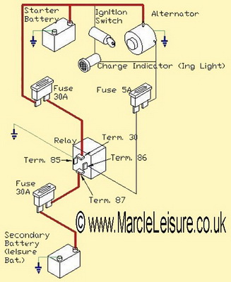

Til Minilars:Jeg tror ikke at Bosch laver relæer til japanske motorcykler - jeg tror ikke at et"startrelæ" kan tåle at stå trukket i ret lang tid. Dioder i et ladesystem er noget skit
altså brug et relæ som er beregnet til "Batteriadskildelse" Desværre koster sådan et ca. 500 Kr. hvis du skal have noget der dur -ligemeget om det er til bil - båd eller campingvogn.Hvis du har brug for et nummer på relæet kan jeg skaffe det.
Hilsen"autoelektrikeren"
Der er jeg altså uenig. Der står bosch på det relæ hvis man piller klistermærket af, som producenten af den mc har sat på. jeg fandt nok 50 rekæer i den kasse hos ophuggeren og de var alle ens. dog på nær klistermærket til det pågældende mærke. jeg tager et billede senere.
og som sagt. bosch selv. siger at det sagtens kan holde til at stå trukket i længere tid.
han sagde: "Det er i bund og grund et alm. relæ som en hvert andet auto relæ, dog meget kraftigere."
Disse batteri skille relæer. til en mindre formue. er vist bare et alm. bil 12V relæ med et opgradret kontakt element. ( større ) det er nok derfor jeg nægter at give 500 for det der kan trække 70A når et alm. relæ på 40A koster 12,5.-dkr i biltema.
men vi er enige om at dioder er noget skidt..
hvis man ville kunne man jo også tage dem der sidder standart på en mercuiser motor. blandt andet til trim. de er også saltvands modstandsdygtige.
