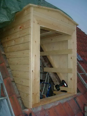

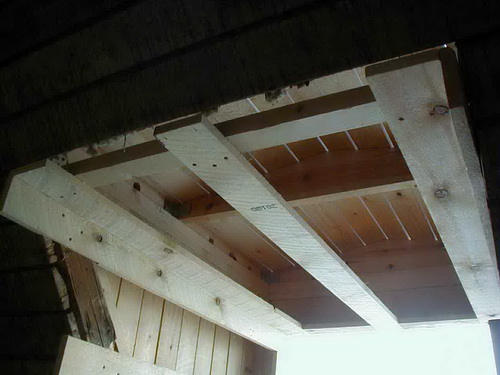

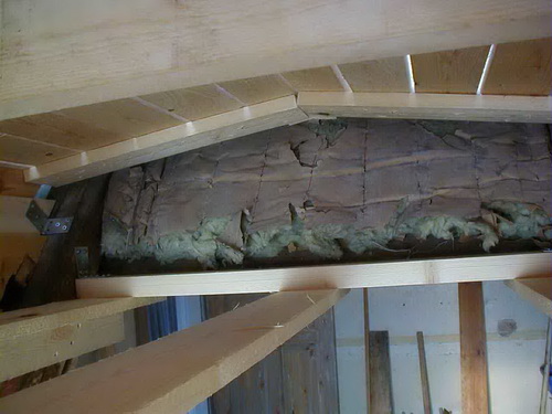

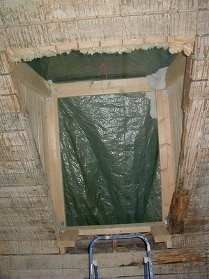

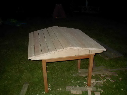

Jeg sender gerne nogle fotos af byggeriet hvis det kan hjælpe.
Nogle billeder kunne jeg godt tænke mig.
Hermed fotos. Håber de kan inspirere.
