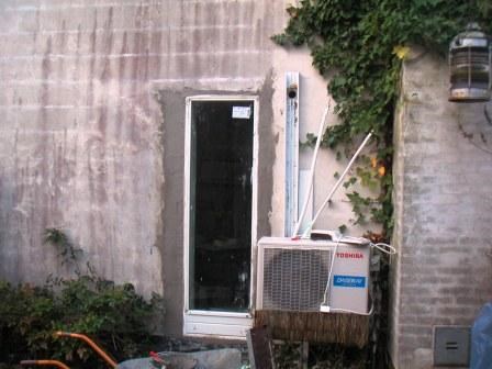

jeg har forøvrigt en toshiba varmepumpe til salg efte rjeg er gået over til solvarme og brændeovn du kan læse om den her på: http://www.gidex.dk/Privat.html?pg=Inverter/Invert_power&anc=
pris 5000 der skulle stadig være garanti på
billede her
anlægget er afmonteret
