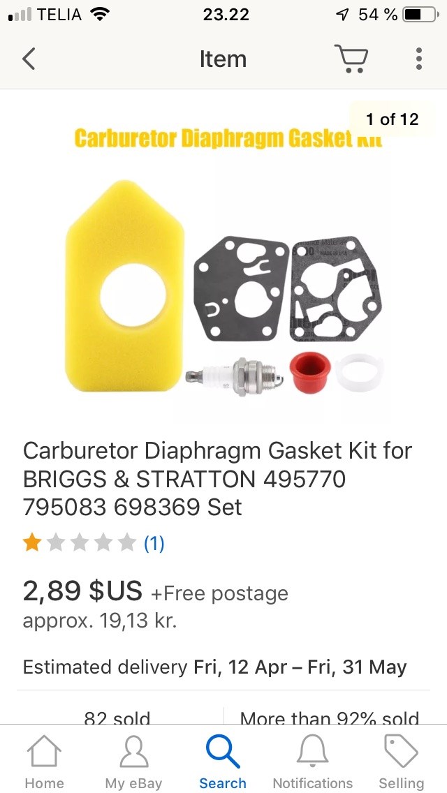

Ja, det ser ud til at være den. Men om det er originalt, kan jeg ikke se. Det vil jeg anbefale.
Og vil du så støtte op om dansk erhvervsliv, så bør du købe dansk, og lokalt. Der er nok en forhandler i Ikast ellers er du velkommen forbi i Viborg.
Membransæt: 58,50 kr.
Tændrør: 39,00 kr.
Primerbold: 56,50 kr. (skal nødvendigvis ikke skiftes)
Luftfilter: 88,50 kr. (kan vaskes ud i benzin ol. og skal så have et par dråber olie og krammes inden mont.)
Alle priser er incl. moms og det er originalt Briggs & Stratton.
Vil du ikke selv lave det, så koster det 3/4 times arbejdesløn = 373,50 kr. Så er din karburator og tank også renset.
