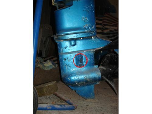

hvor sidder vandpumpen henne på såddanne sven ? og den hmm hedder imbeller...!! vil have tjekket skidtet.

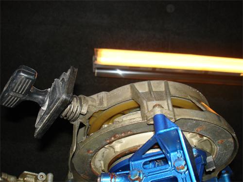

så lige mit svinghjul ikke hade tænder.... skal der ikke være det vis jeg skal have selvstarter på ??
mvh Hr. Ertmann

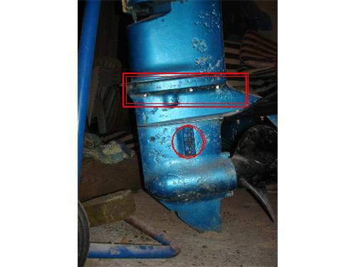

Ang. Tandhjul på svinghjulet så er svaret desværre ja det skal der være på før du kan sætte starter på, Og med hensyn til vandpumpe så er den i det nederste led at pumpen ligger som du har taget et billede af og ja det hedder impeller som sidder på driv akselen og får dem til at pimpe vand op i motoren... Det er sådan set nemt nok at skifte , men kig lige på din termostat som ligger på siden af din skønne motor, da den har det med at sætte sig efter nogle år... og så sidder man med håret i postkassen..... Men hvis den pumper en fin stråle ud er det ikke nøvendigt... det kommer selvfølglig an på hvornår sidst den er skiftet,,,,, Men hvis du vil have et godt råd hvis du vil have benet af,,,,, så varm de 4 bolte der holder foden på motoren og varm den rigitg godt.....RIGTIG godt.... da de har med at knække når de har siddet i længere tid ,,, og så skal man til at bore dem ud og lave ny gevind.... så husk de skal næsten være rødglødene når du tager fat....

hmm du snakker om 4 bolte.....!! mener du ikke 6 bolte. hos mig er der sat rustfriebolte i. vis det er der jeg skal skille den af !!!
thermostaten.... sidder den inden bag det dæksel som vist på billedet ??
hvor i landet er du fra Sini ?? er selv fra Bolkhus.
mvh hr.ertmann
Sorry ..du har jo ret det er 6 der holder dem,,, Og selvom det er rustfri brækker de desværre af som tændstikker når de har siddet i for lang tid... De ier nemlig til og når du varmer det op giver det lidt plads at arbejde med, har brækket min del af skruer i min tid, heheh... Bruger en mini gas flaske og varmer det det op til de er rødglødene,,,og så banker jeg lidt på dem og bygynder at skrue dem af...

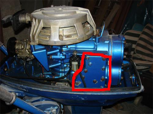

okey prøver med en gasbrænder. hvad sidder der inde under det dæksel på motoren som jeg har tegnet ind med rødt.
okey har lige lagt dit nr i mobilen.
mvh Hr.ertmann
I det deksel vil jeg skyde på at Termostaten og vandkammeret sidder... og igen pas på med de tralse bolte da hvis en af dem knækker skal du have den skilt ad, da vandkammeret ikke vil være tæt når vand pumpen begynder at pumpe,,,,,,,,,
