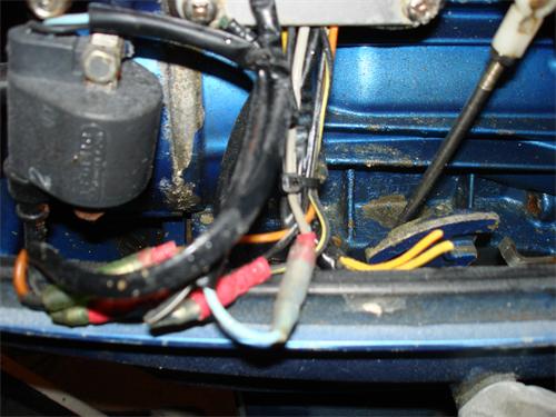

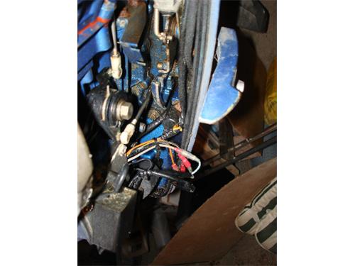

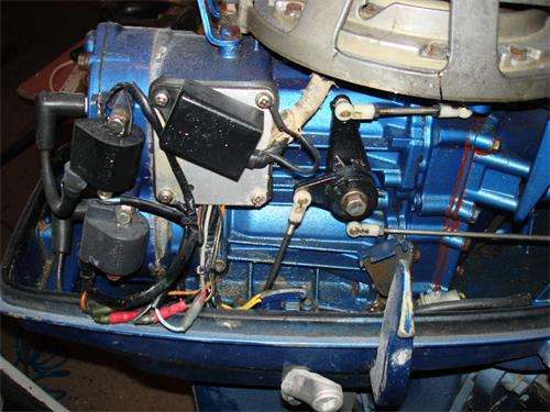

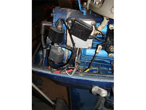

Hej har selv haft en motor som denne for 6 år siden,,, og den sejlede bare godt ingen problemer eller noget,Hvis du vil tjekke dit ben om der er lekæger så sæt den ned i en balje vand og start den op... lad den køre i ca 10min.. hvis du så bagefter skruer bunden skruen ud, og det olie der er i den er mælke hvid, skal du finde den lekæge der er,,, hvis ikke så er det bare perfekt,,,, Du Skal jo regne med at dem der har lavet den motor godt ved at den har en svaghed ,,, Men det har alle Ben vil jeg vove at påstå.. det kommer jo helt an på om man sejler i ferskvand eller saltvand, som faktisk spiser alu.... Og om man tager benet op når man er færdig osv.... Lagering i benet et meget tykker en resten af benet... Med hensyn til Strøm udtag er der nogle ledninger som går fra sinvghjulet ... hvor nogle af dem er strøm ... Du kunne lode en lille pære på 2 ledninger og prøve dig frem.. jeg mener det er 2 eller 3 ledninger der er hinger frie......ellers tag et billede af de ledninger der går fra svinghjulet så skal jeg prøve at hjælpe dig med det strøm...

hejza
jeg tar nogen billeder iaften og ligger ud på siden. 1000 tak for hjælpen.

hejza Sini
så kom der nogen foto. der er 2 gule ledninger 1 helt gul og 1 gul med rød streg. som bare er klippet over.... kan det være dem ???
