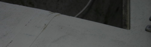

Det er netop nede i skridmøstret det meste slidtage er- hvem der nu kan forstå det - da man jo lige præcis ikke burde slide nede mellem toppene på slidmønstret, så jeg skal jo nok vælge sprøjten
jeg har vedhæftet et billed hvor man kan se at det er i skridmønstret.
Og selvom det ligner skidt - det er checket med lup og det er faktisk glasfiberen man kan ane gennem gelcoaten

Man skal jo stole på folk, men jeg ville prøve med lidt poleremiddel og en blød kludeskive på boremaskinen først, for det ligner skidt og noget, jeg har set før.

Som lynæs skryver, Så tror jeg også at det er snavs.
Du tager en sporvognsskinneskidtskraber, og gør hver lille rille ren.
Hmmm, måske du bare skulle prøve spidsen af en kniv, og se om du kan rense en rille, er det tilfældet, TROR jeg at en iblødsætning i metax grundrens, eller fiberrens måske kan fjerne det.
Mvh Ole

Jeg har prøvet stortset alle de rengøringsmidler der er tilgængelig ( dog ikke metax grundrens ), jeg har prøvet med polerskive, med boatrubbing, med wienerkalk/sprit, med kniv, med stegenål, med stålbørste, med ja jeg kunne blive ved, men det kan altså ikke komme af

Jeg ville også have foreslået en stålbørste, for at prøve, men når ikke den kan fjerne det, så ved jeg snart ikke, kan det tænkes at gelcoaten har opsuget snavset.

min teori er at det er døde alger, fordi det er altid der det sidste vand står efter en byge. det skulle så være sådan at der ikke skulle være noget, der hvor det skråner så meget at vandet ikke kunne blive stående. på min Erria rensede jeg noget der lignede af med teak-rens.
