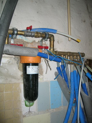

filterpakken siger:
10303060
Cartuccia Filo Avv. 10' 5m
Kiggede lige på beholderen også, der står
Gel Technology
Depura 1000
... altså modelnavn ligesom den du linker til, men de ligner da ikke hinanden
