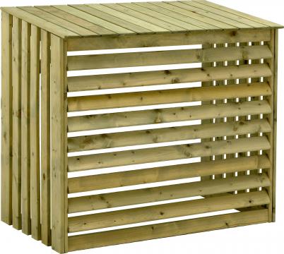

Du kunne evt. skjule den med sådan en :
Den koster ca. kr. 1.000,- men er lige et LDS-projekt
Jeg laver en til min i sommerhuset her i foråret med en tagplade i samme farve som taget på huset som tag i stedet for træ.
Det kan gøres for ca. kr. 250,- i høvlede hegnsbrædder + tagpladen.

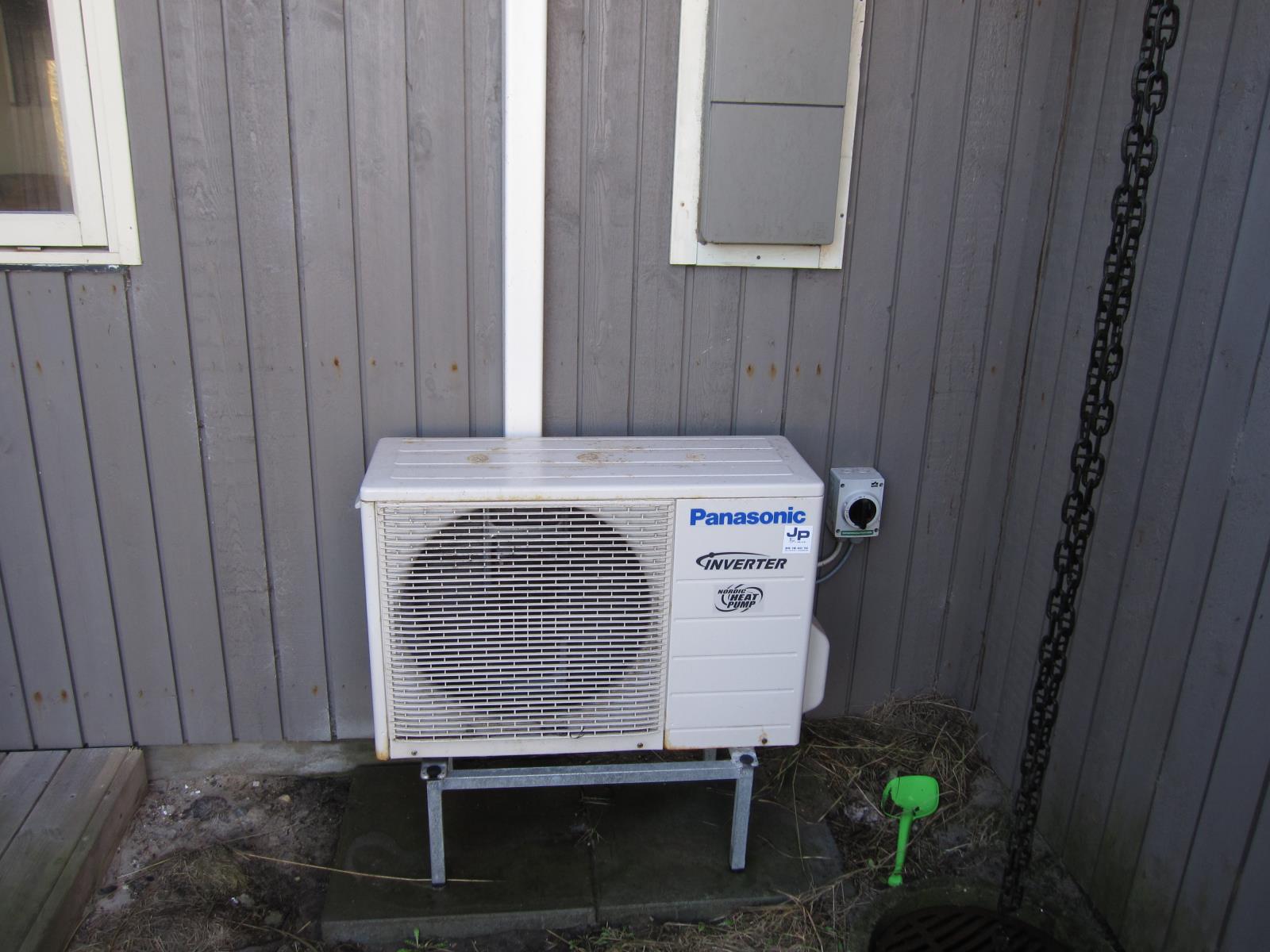

Ja, min står på et stativ - og som du kan se på datoen har det stået sådan i 5 år nu
Så nu er det på tide at få lavet den afskærmning til den - den er blevet lidt rusten her og der - står 300m fra den jyske vesterhavskyst.
Min er topmodellen fra Panasonic - din til et kolonihavehus er nok noget mindre og kan måske godt hænges op uden de store problemer - der kan fås svingningsdæmpere ved jeg - bare ikke hvor og hvordan.

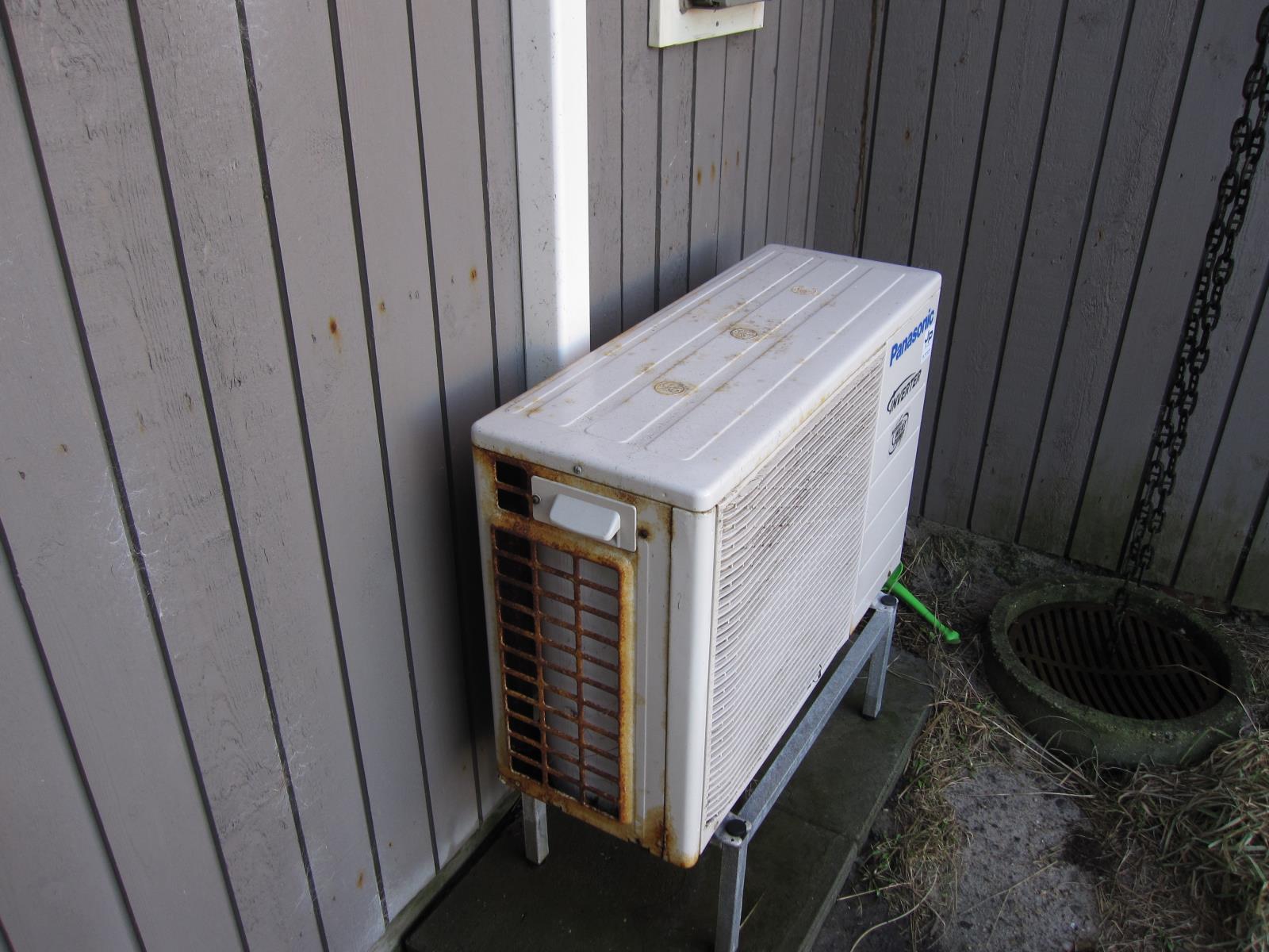

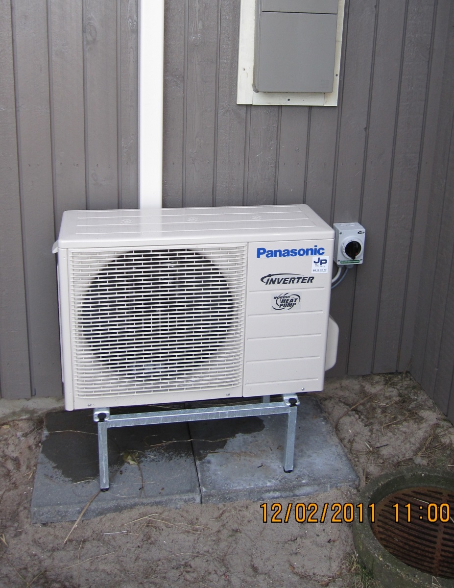

Hvis du ser på datoen på billedet vil du se at billedet er taget umiddelbart efter opstilling for 5 år siden
Den ser sådan her ud nu - taget i dag :
Jeg vil have slebet det rust af ,rustbeskyttet og malet igen - og så den afskærmning.
