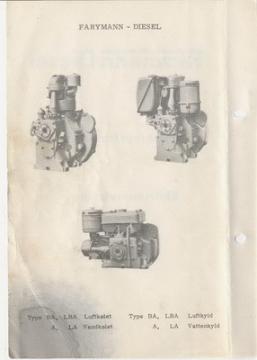

hei
kan dette være en faryman?
se bildet
hilsen tor l rolleyes
