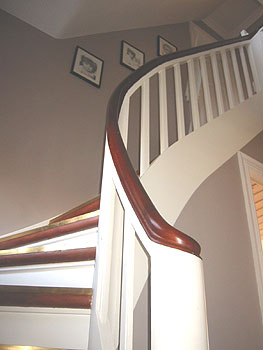

Som Hobbiest skriver er den rigtige måde lidt hårdt arbejde. Jeg har selv været gennem det samme arbejde.
Den del af gelænderet hvor man kunne komme til brugte jeg en ganske almindelig malingskraber, og på hulningen en hjemmefremstillet svanehals.
Til sidste er det bare at slibe og slibe. Hårdt arbejde, men det er det værd. Jeg selv bejsede bagefter gelænderet og til sidst 3 lag klar gulvlak.
Se billede for resultat

Jeg tror der har været mindst 3 lag maling på, i hver sin"flotte" farve... så, jo det er et l.... arbejde.
Gelænderet er bejdset med spritbaseret mahognibejdse og derefter lakeret tre gang med klar gulvlak.
Som det svagt kan anes på billedet er samme process udført på forkanten af trappetrinene, på trædefladen er lagt en 9mm massiv mahogni stavparket. Der er afsluttet med messing kanter.
