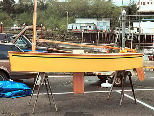

Den øverste ser meget amerikansk ud - den ligner en af de mange "riverboats" der er derude. Men på den anden side, så kan den laves af halvanden plade plywood
Billedet af "din egen" båd ser ret fint ud, omend lidt småt (2.3KB ...). Den er til gengæld lækker.
Nogenlunde samme facon agterende er der også på min, eller rettere,
kommer der på min.
