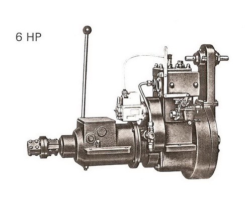

- jeg er den lykkelige ejer af en Korsørmotor (se billedet).
Men mangler alt mulig information om den fx en instruktionsbog, motormanual, værkstedshåndbog eller lignende, jo mere information des bedre.
Jeg har selv følgende information, men duplikat information skader ikke:
- et salgsblad til det Engelske marked, hvor alt hvad det fortæller er at
det er en god motor, og den har 6 HK. Salgsbladet har intet årstal.
- et par sider med motorstumper og numre
Men intet om ventilafstande, tændings indstilling og lignede.
Jeg har været i kontakt med Rødvig skibsmotor museum, der hade ovennævnte.
Korsør Motor Fabrik eller Marstal har ingen dokumentation.
Desværre har motoren levet et meget hårdt liv de sidste år, så jeg er nok nød, til at gøre noget voldsomt ved den til vinter.
Har du noget information som du kan undvære eller som jeg kan kopiere, vil jeg blive meget glad.
>>Hilsen Lars cool

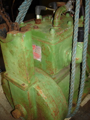

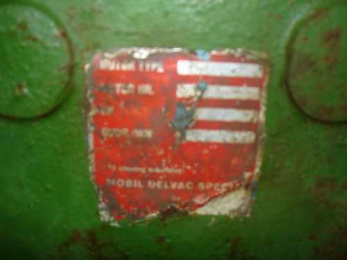

På min fars 2 cylindrede maskine sidder, motorskiltet på forsiden af den foreste cyldiner. Det er ern simpel påklæbet metalklistermærke og den er på min fars med 4 linier om motoren, incl typebetegnelsen.
Og så adskillige linier om olien, så skiltet kan ligne en oliereklame. Skiltet er rødt.
Hvad angår "radiatorventilen" på toppen er det en skrue der bruges til at lette kompesionen med, og ikke til at udlufte kølekanalerne. Men den er vist original i sin udformning. Efter hvad jeg fik af oplysninger hos Rødvig på mit sommerbesøg.
I weekenden kommer jeg forbi min far og vil prøve at notere navnene ned og komme med oplysningerne her på siden.
Hvad angår alder ved jeg det ikke rigtigt, men mon ikke det er noget med sidst i 50'erne og frem til midt i 70'erne den kan være lavet. Korsør fabrikken eksisterer endnu og måske kan de sige noget ?
MVH Njord
Og selve skiltet.
MVH Njord

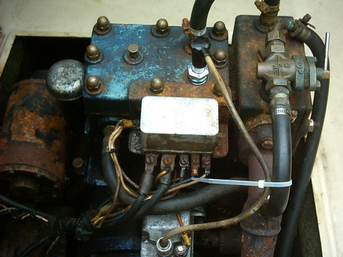

Hej njord,
- tak for billederne, meget spændende.
Jeg må indrømme at jeg blot har kikket efter et messing skilt, men nu vil jeg gå lidt mere minitiøst til værks, og kikke efter et lidt tyndere lag på mottoren.
Hvis du når, at se dette indlæg, inden du besøger din far, så prøv at sprøge han om hans selv har malet motoren og evt. hvilken farve den havde inden. Jeg kan se at min har mindst 2 lag blå-lig maling.
Hvis du vil have ulejlighed med det, må du også godt sørge ham om han ved, hvornår motoren er fra (måske står det på motormærket) eller hvor lang tid han har haft den.
>>Hilsen Lars cool
