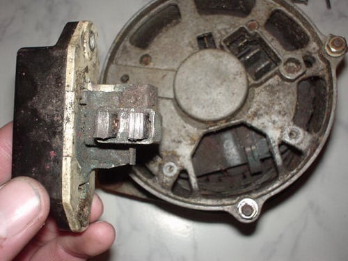

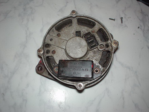

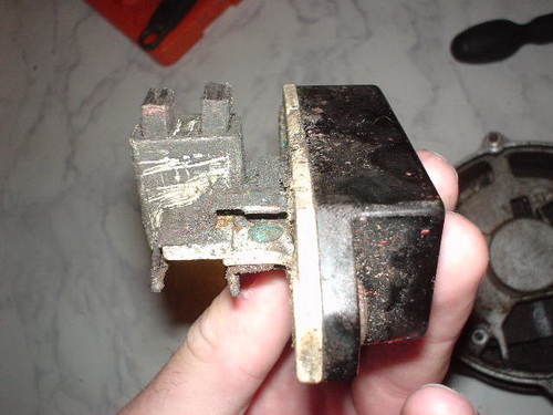

Mange tak for svar. Jeg ved ikke hvordan et laderelæ ser ud, så jeg prøver lige at vedhæfte nogle billeder af generatorens ende hvor der sidder en sort boks. Er det et laderelæ? Eller er det ikke bare der man skifter kullene?
Skal hele den sorte boks
Har du mulighed for at jeg kan sende billederne til dig på mail, så de bliver lidt bedre?
