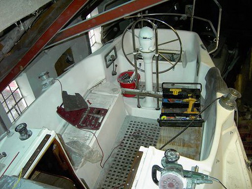

Under renovering af min B31 er jeg ved at udskifte alt udvendig træ herunder sæder i cockpit og lønningslisten, men nu mangler jeg et sted i syd Jylland hvor det er muligt at købe noget teaktræ til en fornuftig pris, jeg kan selv skære det op i de dimensioner jeg har brug for og få det høvlet hos en tømmer.
Ligeledes er jeg lidt i tvivl omkring hvilken type krydsfiner plade der skal anvendes som underlag i cockpit sæderne?
Samt om hvilken lim der er mest optimal til at lime teaktræslisterne på krydsfiner pladen med?
