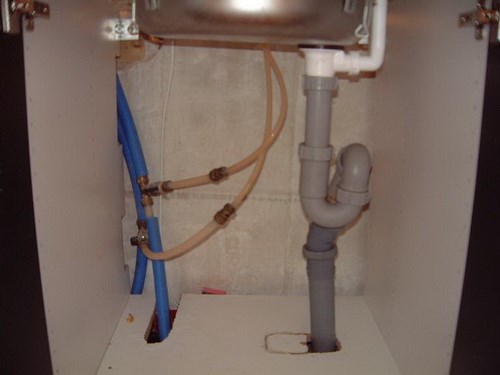

Som I kan se af vedhæftede billede går selvfølgelig rør/slanger op
til vasken med koldt og varmt vand. Det er den kolde slange, der
er nederst på billedet.

Det er ikke så farligt :oops: at lave selv.
På koldtvansledningen skal du efter Balofixventilen sætte et Tstykke ind, og på greneen du fører til opvaskeren sætter du endnu en balofix ventil. Herfra bruger du blot slangen på opvaskeren.
På afløbssiden skal du have et Tstykke ind mellem vasken og vandlåsen.
Her monterer du så afløbsslangen fra opvaskeren. Husk at føre slangen over dette tilløbspunkt for at du ikke skal kunne fylde vand fra vasken bag ind i opvaskeren.
Husk at anvende paktape eller pakgarn når du laver vandtilslutningen. Og hvis du bruger paktape så IKKE at skrue bag ud da det ofte så bliver utæt.
På elsiden er der flere muligheder. Enten er det er 230V model der blot skal i et stik med jord eller det kan være en 400V tilslutning der skal til.
Har du afbryder af den rette type hvor du skal bruge det ??
Hvis ikke må du faktisk ikke selv lave det og tilslutningen til 400V er jeg heller ikke sikker på at man selv må rode med.. Men det er dog ganske enkelt....
Skriv igen hvis du savner yderligere oplysninger.

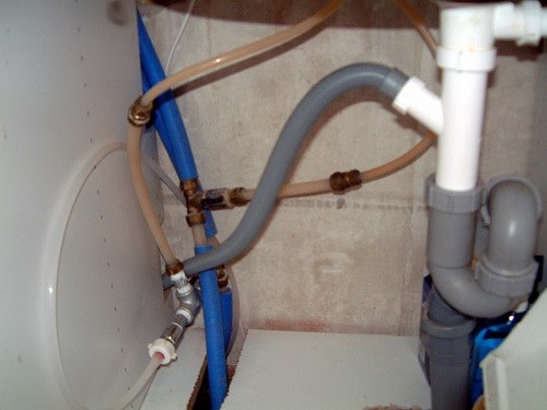

Ikke for at genere dig, men hvis der ryger et eller andet der, tror jeg du får svært ved at overbevise dit forsikringsselskab om, at det er en håndværker der har lavet den "fuglerede".

På det fine billede ser vi jo sørme et galvaniseret T-stykke placeret efter en skæreringsamling på dine pex-rør!!
Jeg er fuldstændig sikker på, at de skæreringsamlinger ikke er fremstillet i det der hedder afzinkningsfrit materiale og dermed vil du få kobberioner før jernet i vandets retning- og dermed spændingstæring i dit galvaniserede T-stykke. Og selvom der skulle være tale om en kvalitetsskæreringsamling, vil der stadig opstå tæring... det tager bare lidt længere tid.
Er du uheldig, så er der hul på under et år afhængig af forskellige faktorer som vandhastigheder og om ioner kan stå og aflejre i længere tid. !!!
Sørensen skrev netop noget om rækkefølge med hensyn til kobber og jern i hans indlæg og selvom hans oplysninger generelt er korrekte, er det det ikke helt korrekt alligevel. Står jernrøret lodret op f.eks. i bunden af et skab og man ønsker at forlænge lodret, skal montere en ionfælde. Simpelthen fordi kobberionerne 'falder' ned i jernrøret når vandet står stille og på den måde får man tæring, selvom rækkefølgen som udgangspunkt er rigtig.
Jeg ved godt, at det kan lyde som noget højpandet fagsnak og mavesurt opstød, men folk i Silvan eller for den sags skyld andre discount byggemarkeder ved generelt ikke en skid om VVS eller EL, der hvor problemerne virkelig er. De kan fortælle, hvordan man samler et gevindrør med teflon, men har ikke noget erfaring med materialekombinationer.
Jeg er helt på linie med PeterR; hvis en taksator kommer ud og ser det der efter en vandskade, vil han ubetinget afvise at betale den.
Lav det om.. gå til en vvs-mand eller grossist og køb et 1/2" messing T-stykke, så er det hele lavet i kobber/messing!
