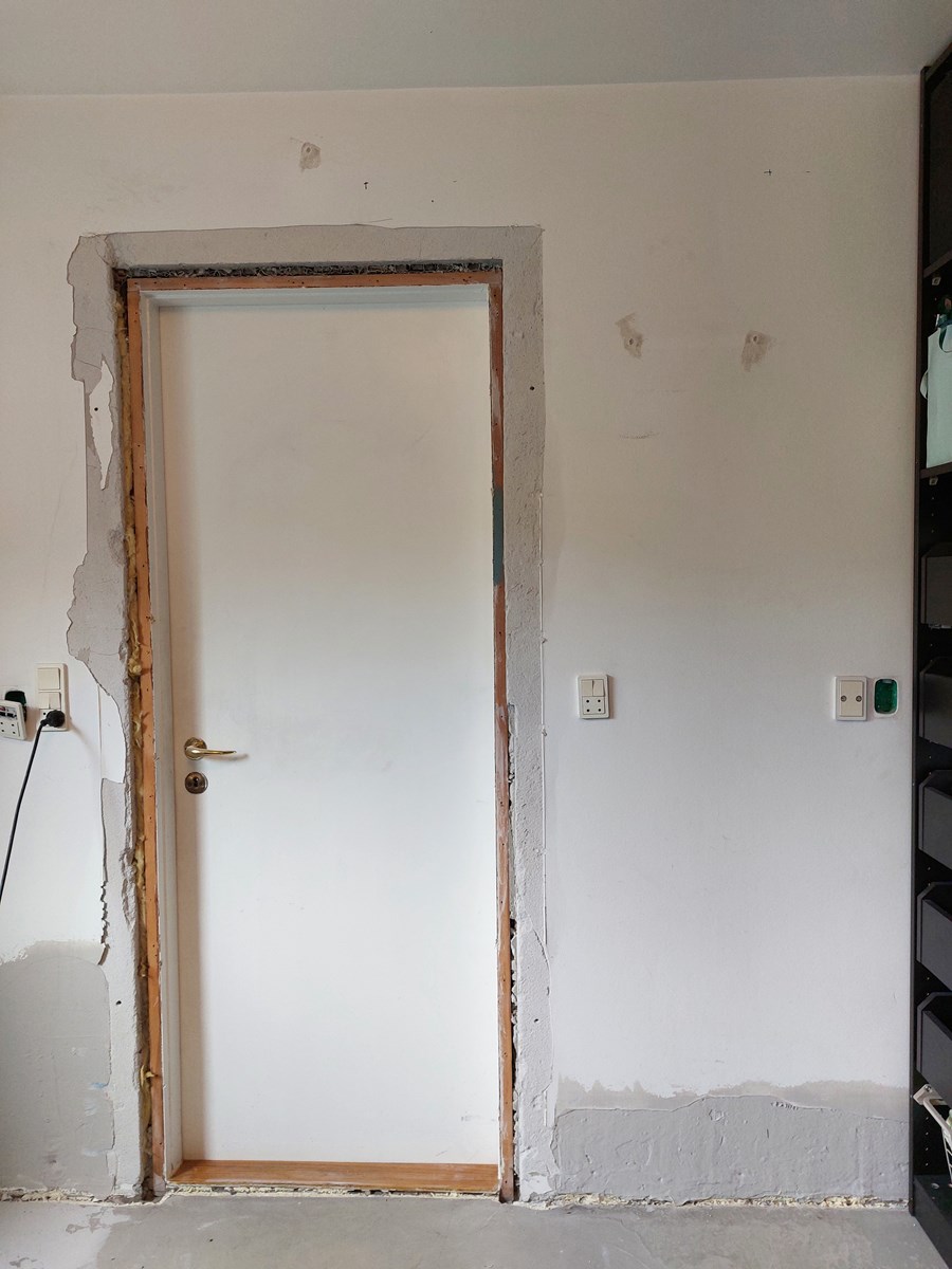

Jeg vil gerne flytte et dørhul en 50-60 cm til højre (se billede). Samtidig skal højden på døråbningen øges med ca. 15 cm så jeg kan indsætte en dør i standardmål.

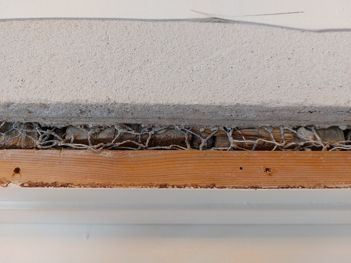

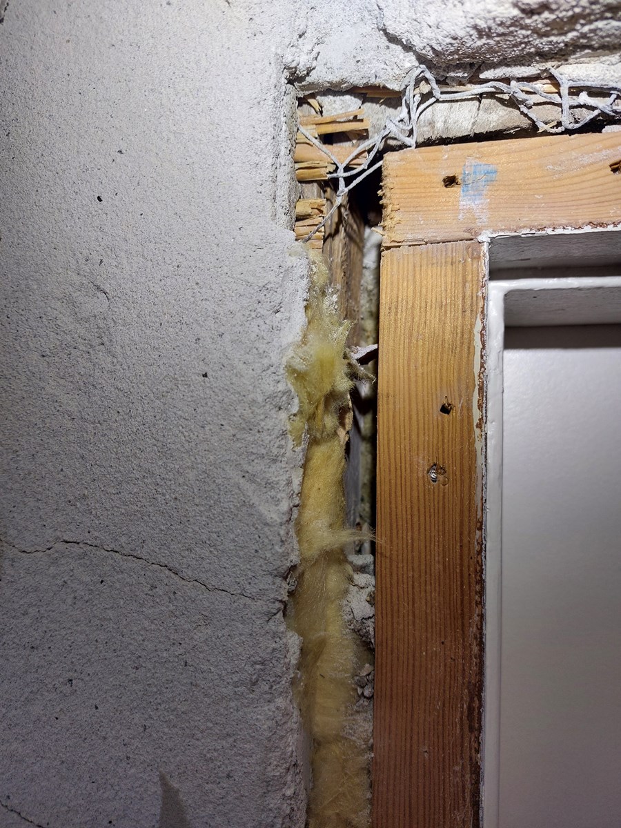

Det ser ud til at væggen er opbygget af lægter, brædder, tagrør, hønsenet og ca. 3 cm puds.

Som du beskriver væggen er den ikke bærende.

Hvorfor genbruger du ikke den nuværende dør med karm og det hele. Det gør processen både hurtigere og billigere.
