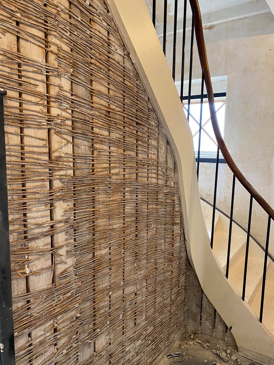

Som vist på biledet har jeg banket alt gammel puds ned fra væggen, for derefter at opføre en ny pudset væg.

Respekt for at du kører old school:
Du skal helt sikkert bruge kalkmørtel til rør og trækonstruktion. Brug KKH 35/65/500 som udkast og 50/50/575 som grovpuds/finpuds. Du kan også bruge ren K-mørtel .Jeg har aldrig brugt det dog.
Dine rør er noget skadede. Du bør skifte dem og/eller smide nøget hønsenet på - særligt rundt om hjørner - hvis du har sådanne.
Hvis du har et hjørne mod venstre på billedet så sæt et brædt op på hjørnet som leder. Du har selvfølgeligt en lodret vinkel op ad trappen så det bliver en udfordring. at nøjes med to ledere. Men sørg for at de flugter, hvis du bruger flere.
I øvrigt sæt dem ikke hårdere fast end at de kan lirkes ud af den semi tørre puds.
Mvh Troels

Først og fremmest:  Forstår ikke helt, hvorfor du vil isolere og bruge dampspærre. Det er en indvendig væg. Går ikke ud fra at der er dampspærre under selve trappen.
Tror det bliver svært med gips. Dit hjørne ser ud til at være buet, I så fald bliver det svært med gips. Der findes forskellige typer af plader der kan bues, men kun til en hvis grad.

Efter udkast skal du stort set ikke pudse muren, det skal efterlades med så grov overflade som muligt for bedste vedhæftning. Men de største knotter skal lige stryges af så de ikke kommer til at drille under udførelsen af grov puds.
Hvis der er et hjørne helt til venstre så er det oplagt at skrue et bræt på der, hvor kanten bruges som leder. Det er godt at arbejde lidt materiale ind imod stråene bag brættet, så har det mere tendens til at blive sidende når brættet løsnes. Den skarpe kant der efterlades bruges til at pudse rundt hjørnet næste dag.
En leder til pudslag trækkes op af mørtelblandingen. Man lægger mørtel på i ca. 10 cm bred spor fra bund til top. Så skrabes denne stribe af med 2 m lod stok ( eller lige bræt og kontrolleres af mindre lodstok ) så det står i lod og rammer hvor det ønskes.
I areal imellem bræt på hjørne og leder trækkes mørtel på med en hård hånd så den skubbes godt ind i udkast laget. Så trækker man med retholdt / lodstok imellem bræt og leder. Man kan tydelig se når leder netop stryges på overfladen. Alle manglende huller fyldes op og der trækkes igen, indtil der kun er mindre huller .
Nu er overfladen markeret og der køres i cirkel bevægelser med pudsebræt, og evt. huller fyldes ud efterhånden.
Der kan være behov for tørre tid imellem optræk af mørtel og pudse processen ellers vil laget blot skubbes rundt med pudsebræt. Mindre areal ved siden af leder hen imod trappen kan rettes af med den pudsede overflade som leder når denne har fået en vis fasthed.
I din mindre runding kan du med fordel købe et mindre pudsebræt og "ødelægge " denne ved at slibe den i rund facon.
