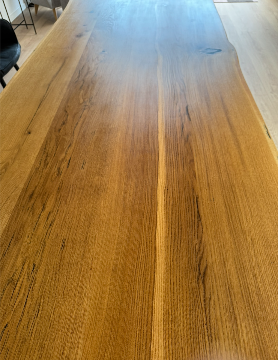

Mat er måske en forkert beskrivelse. Billedet her viser det nogenlunde, men det ser værre ud i virkeligheden. Det plejer at stå helt ensartet blankt. Det andet billede er oppefra og der ser det ikke så galt ud.
Mvh. AllanE

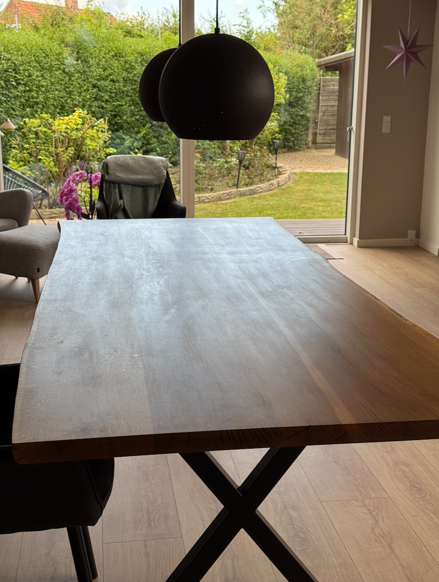

På billede 2 ser det desværre ud til at man kan se slibespor fra excentersliberen, både tværgående og kurvede.
Derudover ser det ud til at det ikke har suget ensartet så måske det ikke har været helt jævnt i afslibning - har selv mega dårlig erfaring med at bruge maskine med mindre det er en ny komplet behandling, uagtet afsluttes altid med manuel håndafslibning med slibesvamp som sidste omgang inden man går videre i processen.
Jeg ville starte forfra, desværre.

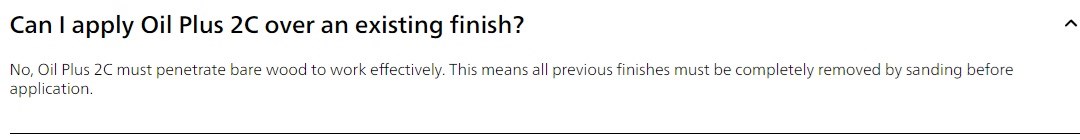

Der står på deres hjemmeside at man skal fjerne alle tidligere behandlinger først.
