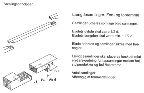

Hvordan samler vi dem bedst? kan vi komme afsted med 45 graders vinkel, og evt en hulplade. Eller skal vi være mere opfindsomme? Evt med en tap hvor de går ind hinanden, eller endnu mere avanceret?
​Fandt et billede jeg tyvstjal fra en anden tråd herinde - kan det bruges i min situation?
