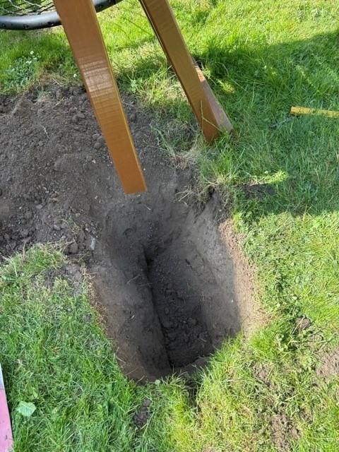

Er der nogle der har gode råd til hvordan jeg får fixet mine åbenbart rådne stolper til ungernes Jungle Gym legetårn? Der var en sandkasse men da jeg ville tage låget af fandt jeg ud af at siderne var pilrådne. Tog dem af og samtidigt kunne jeg så konstatere at stolperne hvor siderne havde siddet også var rådne. Vil helst undgå nye stolper, da de ender i beton nede i haven.

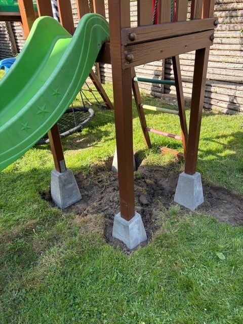

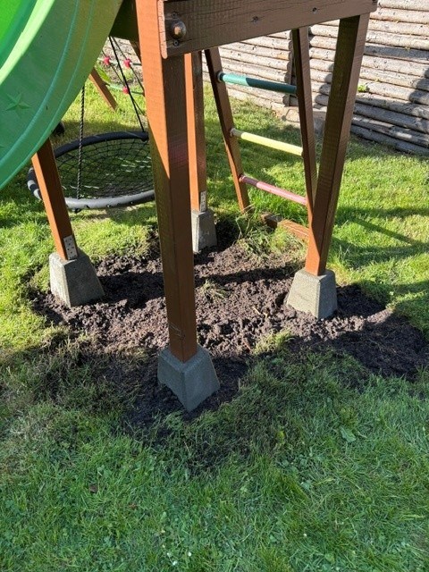

Resultatet blev at jeg købte nogle IBF stolpebæring m/sømbeslag 12,5 x 20 x 30 cm. Fik gravet den ene betonklods ud ​men opgav den anden. Størrelsen gør dog at bæringen står solidt oven på klodsen. Savede det rådne af og der var fint træ oven over. Så må vi se hvor længe det holder, men tak for hjælpen til alle.
