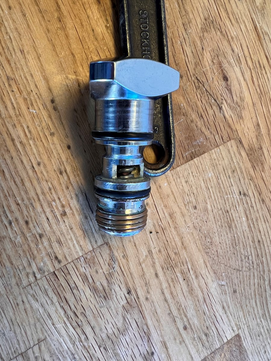

Gustavsberg gårdhane ocl 11 07-05-2026 20:23 Vi har en Gustavsberg gårdhane.Den med det lille forkromede håndtag.Jeg synes den går en del stramt når man åbner og lukker.Skal den det? 22 svar 1 2 3 › » Følg tråden Annonce Annonce Annonce
S. Fabrin 19694 4400 08-05-2026 07:41 Er det sådan en som i linket, så skal den bare skilles ad og smøres. Det gælder også udgaver med andre håndtag.Udvendig vandhane fase
ocl Trådstarter 11 08-05-2026 07:46 Tak for svar.Ja det er sådan en bare med et lille forkromet håndtag i stedet for den sorte nøgle. Jeg har prøvet at smøre og det hjalp kun lidt.
Søren O 8001 7000 08-05-2026 09:54 Du skal have adskilt selve ventilen, og smøre med “hanefedt”. Søren O
ocl Trådstarter 11 08-05-2026 13:49 TakJeg har taget ventilen ud og smurt både indeni hanen og udenpå ventilen med hanefedt.Det har hjulpet lidt men jeg synes ikke den kører særlig let.Særlig ikke når der kommer vandtryk på
S. Fabrin 19694 4400 08-05-2026 15:17 Du skal skille ventilen ad og smøre delene inde i ventilen. Altså de dele, der bevæger sig i forhold til hinanden. fase Annonce
ocl Trådstarter 11 08-05-2026 19:48 TakAltså smøre ind igennem de 2 små huller i hver side?Det bliver vanskeligt men med lidt tålmodighed kan det måske godt lykkes
S. Fabrin 19694 4400 08-05-2026 19:55 Som sagt skal du skille ventilen ad og smøre delene med hanefedt. fase
ocl Trådstarter 11 09-05-2026 06:45 Jeg har skilt ventilen ad og det eneste jeg kan se igennem de to små huller er en fjeder inde i ventilen
Søren O 8001 7000 09-05-2026 07:05 Kan du ikke lige lægge et billede op af den adskilte ventil. Søren O
