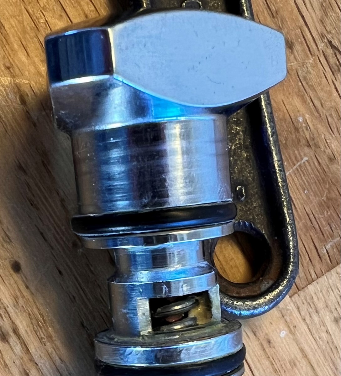

Vi har en Gustavsberg gårdhane.Den med det lille forkromede håndtag.
Jeg synes den går en del stramt når man åbner og lukker.
Skal den det?

Er der ikke en skrue i grebet, så du kan tage det af og komme til delene?
 Nej det kan ikke skillers mere ad
Tror nu nok den kan skilles mere ad. Den ser da ud til at bestå af flere dele. Tit sidder der en lille “låsering” på toppen af spindelen (under betjeningsgrebet),

Kan du ikke lige tage et billede fra “oversiden” (af nuværende billede).
Du skal tage betjenings grebet af for at komme videre.
Oversiden af grebet er fuldstændig glat og uden uden skruer eller andet der indikerer at det kan tages af
Hvis det kan tages af vil jeg gerne vide hvordan.
Måske skal du bare trække grebet af, så kommer der måske en firkant til syne. Så kan du sikkert komme til det indre i hanen. Jeg har indsat et billede af ventilen uden håndtag.
Når jeg ser på billedet, så er det de 2 sorte o-ringe, som sikre tætningen, - og dermed der friktionen er, når der drejes på hanen. Så det må være dem, som skal smøres med hanefedt.
Har en ditto, og enig. Den er træls at dreje på og går virkelig stramt, når der er tryk på, - eks når der er lukket i den anden ende af en påsat vandslange.

Billedet Fabrin har sat ind er til Nøglemodellen.
Jeg tror heller ikke grebet kan tages af, tænker bunden af spindlen er presset på.
Det plejer at være gevindet i spindelen det mangler smørelse.
