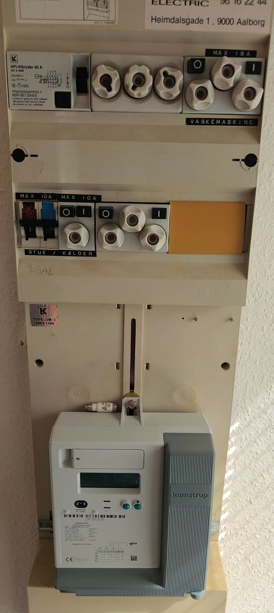

Hvordan skal min eltavle se ud, hvis den skal kunne trække en almindelig ladestander? Hvilke typer sikringer, osv.?

Den kan godt se ud som den du har. Blot skal den orange plade erstattes med et kombinations relæ. Det er der ikke ret meget elektrikerarbejde i. Det største arbejde er ofte at få trukket kablet.

Måske et dumt spørgsmål, men hvor på min tavle ser du 25A ?

Det ses ikke i din tavle.
Men det max du betaler for, og dimensionen på kablet fra vejen.
De 25A er den størrelse sikringerne i kabelskabet har. Det kan du få oplyst hos din forsyning, men jeg gætter på 25A udfra tavlen. hvis du kan lade om natten, hvor forbruget i huset er  mindst, kan du sikkert nøjes med at få tilføjet et 20A kombirelæ, så du kan lade med 16A.
Der står hfi-afbryder 40A på tavlen
Ja og det siger kun noget om HFI relæets mærkestrøm. Der kan stadig sidde 25 A eller 35 Anude i skabet.
Det kunne være interessant at vide hvad de sikringer der sidder i midten øverst er til og hvilken størrelse.

Jeg ved desværre ikke, hvad de tre midterst foroven er til specifikt - troede, det var generelt til lys mm (stort hus i tre etager). Det vigtigste for mig er nok at få at vide, at elektrikeren ved en standardinstallation uden videre vil kunne ændre det fornødne, uden at hele tavlen eller dele deraf skal skiftes.

De tre sikringer er større end de normale. Det kan være dine tarifsikringer. Altså hvor meget du har totalt. Måske kan du fortælle hvilken farve de har i midten (grå, blå, gul eller andet). Så kan vi fortælle dig hvor store de er.
Der er ingen grund til at skifte tavlen. Hvis der mod forventning ikke er strøm nok, skal der måske trækkes nyt kabel fra vejen, det kan blive en stor omgang.
