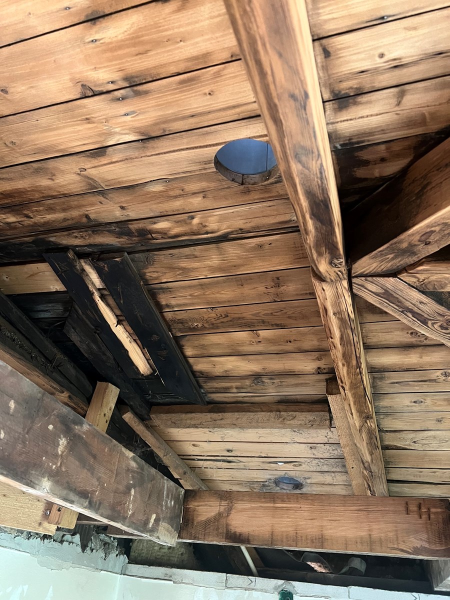

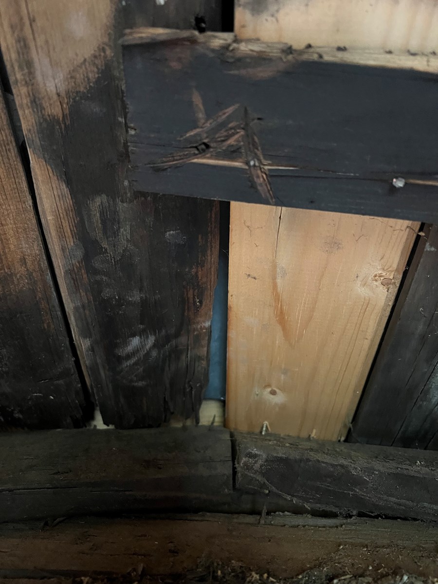

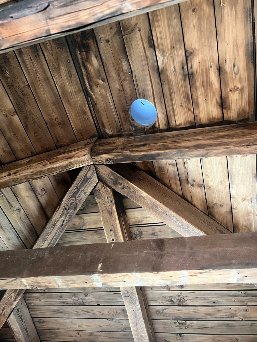

Hej alle, Jeg står i den situation at jeg har revet mit nedsænkede loft ned på badeværelset og søger nu sparring ift. hvad der er af muligheder for at opnå det ånskede resultat i form sf st have synlig konstruktion i badet på spærene og samlingen ved kip.
Mit tag er et blik tag på badeværelset. Så vidt jeg kan se er det fast undertag af brædder og så zink taget direkte ovenpå uden tagpap eller membran eller lign.
Jeg havde to tanker som jeg søger sparring og vejledning til:
1 : Er det muligt at opbygge det som varmt tag indefra? evt. med kingspan, tagmembran og dampspærre eller lign.
2. ventilationsspalter på 25mm, kingspan og så dampsærre.
Ser frem til jeres tanker og sparring
Du får stort set ikke plads til isolering hvis du vil lave bjælkerne synlige med mindre du forer ovenpå og laver ny tagdækning.
Selvbygger med stort S.
Bjælkerne er uhøvlet og er 110mm, så hvis man bruger 40mm kingspan er det vel muligt eller hvordan ? Min anden tanke var også bare at lukke så det skruefaste ril gipsen blev spærrene og så bare montere "falsk" synlige spær udenpå - nogle synlige erfaringer med det ?
40 mm Kingspan er ca 1/4 af den tykkelse der bør være hvis det er et helårshus.
Hvis det kun er for udseendet kan man godt skaffe noget gammelt tømmer, og skrue nedenunder loftet, men du vil altid kunne se det er fake pga. skruerne.
