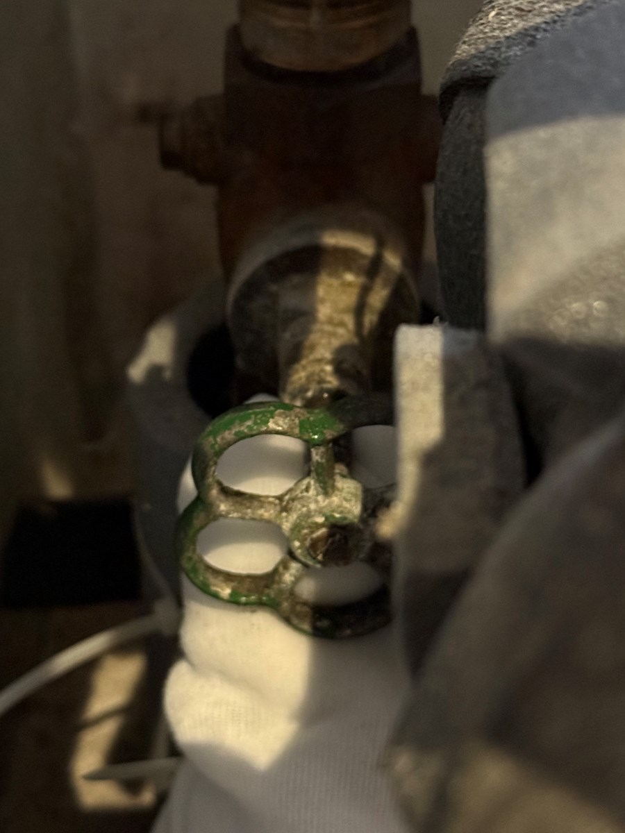

Så kom forsyningen og tjekkede stop i vejen. Fint. Tjekkede så min hovedhane som nu er utæt oppe ved selve gevindet / håndtaget. Dejlige dryp. Jeg har vvs booket til tirsdag. Hvordan tætner jeg det indtil da - eller kan jeg lade det dryppe så længe men en kanal af håndklæder hen til afløbet? 😱
Utæt lige bag det grønne
Det må dryppe i den uge, det er uden problemer.
 Tak. Jeg har justeret den en smule så det drypper mindre. Så må vi leve med lidt dårligere tryk en uges tid.
VVSeren estimerer 3,5 times til arbejdet. Sat overfor alternativet (ingen vvser og konstant dryp) var det et let valg 😅
Vvs eren skiftede spindelen istedet for hele systemet. Det var en bekendts arbejdsgiver, så de fik mig klemt ind i dag, for der stod mere vand ud i løbet af aftenen i går 😱
Så nu kan der lukkes for vandet og jeg kan sove med god ro i sindet + jeg nøjedes med 1 times arbejde + det løse. Helt vildt hvor meget forskel det gør med en ny spindel som kan drejes med en lillefinger. Og rørene brummer heller ikke mere 🥳
