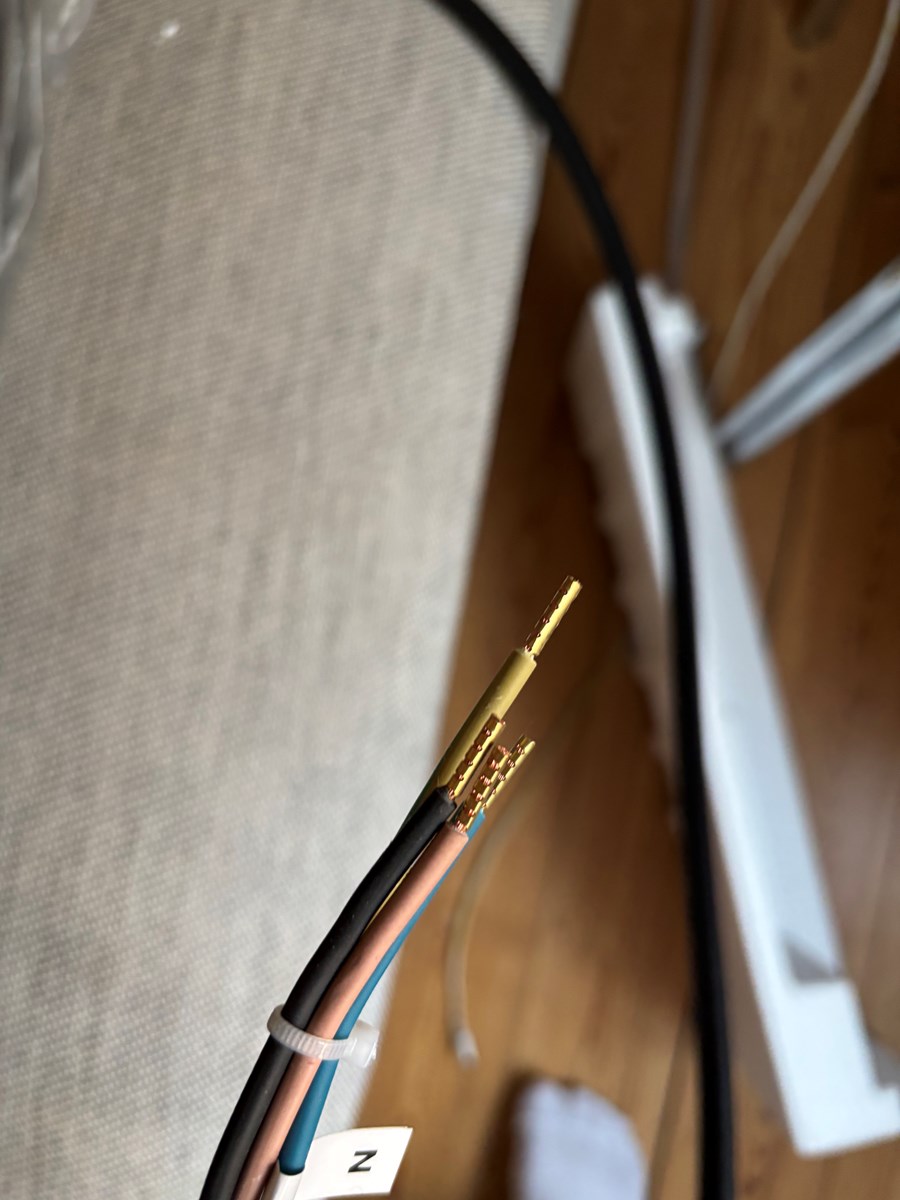

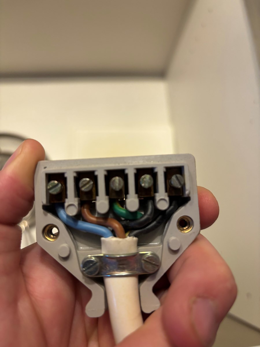

Vi har købt en ny induktions kogeplade, da vores gamle gik i stykker. Vi står i en situation hvor vores gamle ledning har 5 inder ledninger 2 sorte, 1 blå, 1 grøn og 1 brun. Den nye ledning har derimod kun 4 inder ledninger, 1 sort, 1 blå, 1 grøn og 1 brun. Kan jeg stadig bruge den samme stikprop eller skal jeg bruge en anden eller skal jeg bruge den gamle ledning i den nye kogeplade?
Håber det giver mening og tusind tak for hjælpen på forhånd

Du kan bruge den gamle stikprop til den 4 leder kabel.  eller skifte kabel i komfur og sætte muffe på den ene fase. Begge dele er lige godt.

Hvordan skal vi sætte ledningerne i.
Vi har lige prøvet at sætte ledningerne i som ovenstående billede bare uden nogen sort ledning i den yderste helt ude til højre. Efter vi tændte komfuret, så ville den ene side kun varme og den anden summede relativt højt når vi satte pander eller kasseroller på.
Igen tusind tak for svaret. Vi er bare i tvivl om den sorte skal helt ud til højre?

Hvis du viser et billede af tilslutningen i kogepladen, får du en anvisning på, hvordan ledningerne skal monteres. Særlig vigtig er placeringen af den blå nul. Måske kan du bruge alle fem ledninger.

Tak for svaret. Der står sat en dymo label på ledningerne i den nye emhætte, som er henholdsvis, Grøn/gul: Jord, Blå: nul, Brun: L1 og sort: L2. Den gamle kogeplade havde også en L3 inder ledning, men det har vores nye kogeplade ikke. Skal lige forstå om de foreslår at vi sætter den gamle ledning ind i den nye kogeplade, så vi netop får en L3 inder ledning også?

Ja, brug da bare den gamle ledning, så er du fri for at skulle montere den ny ledning i stikket. Du har ikke vist et billede af tilslutningen på kogepladen, så du får en generel tilslutning. Den blå tilsluttes klemmen mærket N. den gulgrønne til sluttes klemmen J eller mærket jordsymbolet og to af faserne til sluttes L1 og L2. hvis der er en klemme mærket L3, fjernes en eventuel lus/forbindelse til evt. L2, og den sidste fase tilsluttes L3. Hvis der er en lus mellem L1 og L2 fjernes den og der er nu tre ledige klemmer, der hver tilsluttes en fase. Hvis du vælger at tilslutte med kun to faser afsluttes den ledige fase med en muffe.
