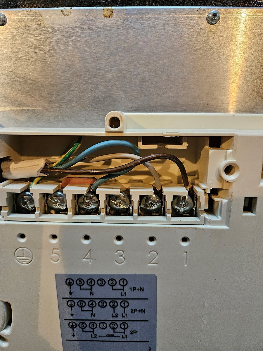

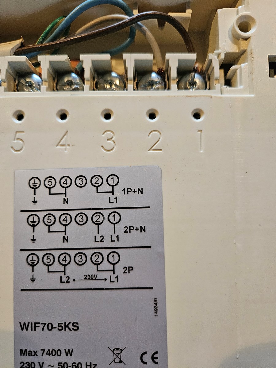

laaa68 Trådstarter 9 7620 22-12-2024 17:55 tilslutning af gammel kogeplade på billed.har tilsluttet den nye på samme måde, den varmer fint på alle kogeplader med skriver fejl E 6 efter et stykke tid

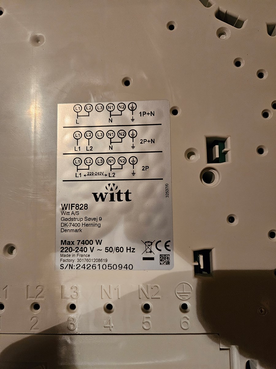

lyhne1 2112 4700 22-12-2024 19:58 Sæt lige fotos af den nye ind også🙂 Ingen håndværksmæssig uddannelse :-)

ev elmand 30602 7480 22-12-2024 23:25 På billedet i første indlæg vises tilslutnings diagram på nye komfur. Så skriver du senere at den er tilsluttet på samme måde som den gamle. Billeder kl, 17.55 viser gammel komfurtilslutning, men der er der en modsat rækkefølge på klemmer. Så et billede af tilslutning på ny komfur kunne være godt. Har nogen samlet det, kan det skilles ad. Samles igen ? ?m.v.h. Erik (1/2 ekspert i mange ting)
laaa68 Trådstarter 9 7620 23-12-2024 07:10 har desværre ikke et billed.men koblet til som den gamle.L1 BrunL2 Grå L3 ingenting N1 bro til N2 Blåkører fint nu. der må være en løs forbindelse fra eltavle til køkken. køleskab giver også lyde som om den mister strømmen.får en elektriker til at måle det hele igennem
