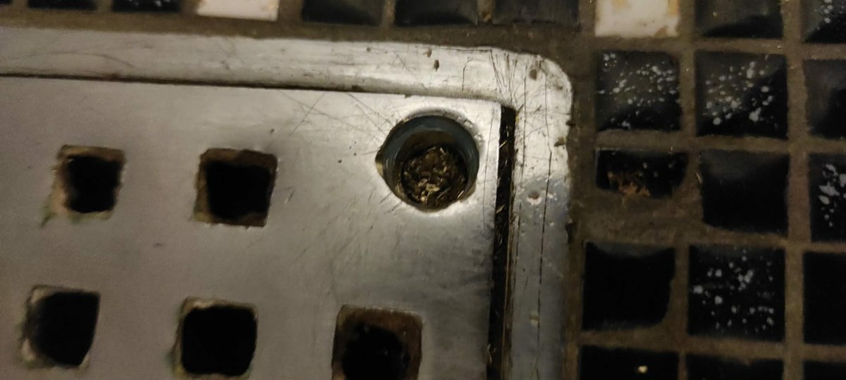

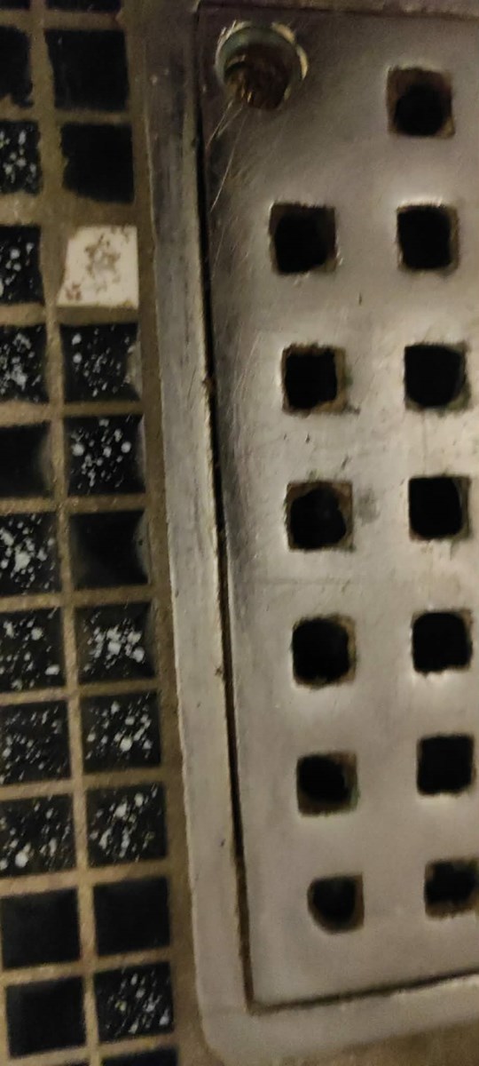

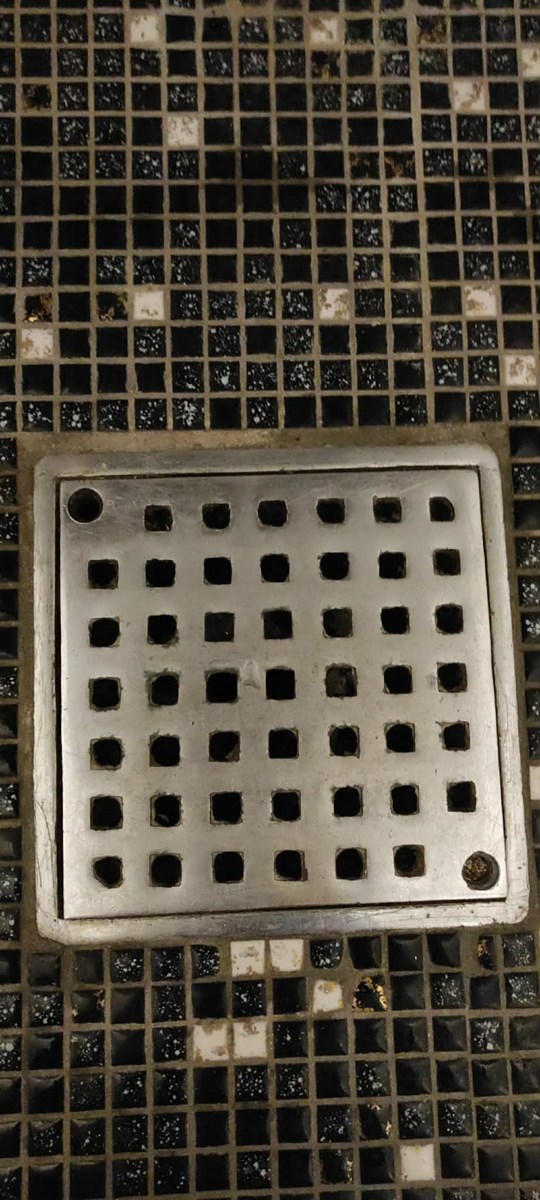

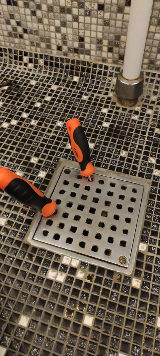

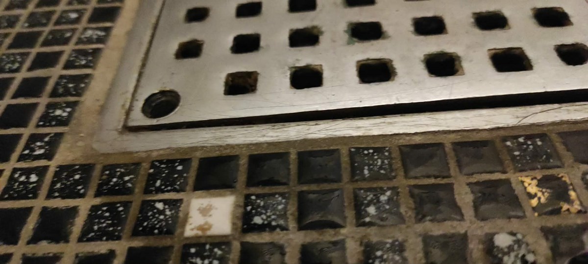

Vi har købt et 60'er hus. Der er en gulvrist i badeværelset som jeg simpelhen bare ikke kan få af. Jeg har fået én af to skruer helt ud og den anden har jeg boret virkelig langt helt ned. Problemet er, at risten ikke rører sig én milimeter. Jeg har prøvet med al kraft at taget den op med skruetrækkere i hullerne og jeg har kraset rundt i kanterner og fået jeg ved ikke hvor meget mørtel? (eller fuge/snask?) ud med en flad skruetrækker og hoppykniv. Jeg har også brugt W40 i rillen rundt omkring risten... intet virker. Har i nogle bud?

Er du sikker på at hjørneskurene er ude ? Det ser ud som om der stadig er rester tilbage på billede 4

 Det er ikke muligt at få en en fladmejsel/flad skruetrækker ned langs hele kanten. Der er ca. 2 mm i kanten til venstre for risten men i højre side er der under 1 mm og i hjørnet sidder den helt tæt op af metal kanten.
Der kommer noget porøst brunt op når jeg skraber hvor der kan skrabes. Det virker i øvrigt som om at det er et beton afløb hvori der ikke er mange mm mellem risten i kanten og selve afløbet, så tror det vil være svært at komme 'ned under' risten
