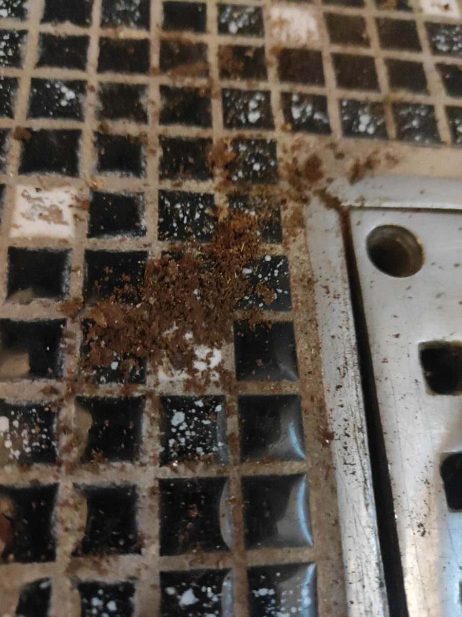

Det som kommer op ser således ud... Er der håb for at jeg kan få løsnet den? Har brug en 8 timer på det over en uges tid indtil videre og det virker bare som en umulig opgave med en hobbykniv
Ligner det rust? Hvis det, kunne det måske hjælpe at sprøjte noget WD40 eller lignende ned, vente lidt og så prøve igen.
Men...det burde selvfølgelig være rustfrit, så det er nok ikke rust. Men måske værd at forsøge alligevel.
 Af hvor mange omgange giver det mening at prøve? Jeg er i tvivl om hvor lang tid man skal forsøge, da jeg nu har brugt en 5-6 timer på at prøve at få risten op. Har brugt W40 af flere omgange

Den er endelig fri! Gik ned og købte en multicutter og gik i gang. Fik næsten skåret hul igennem risten da alle viberationerne endte med at få den fri. Det viser sig det er ret råst rundt omkring kanten (ligesom en tidligere kommentar nævnte).
