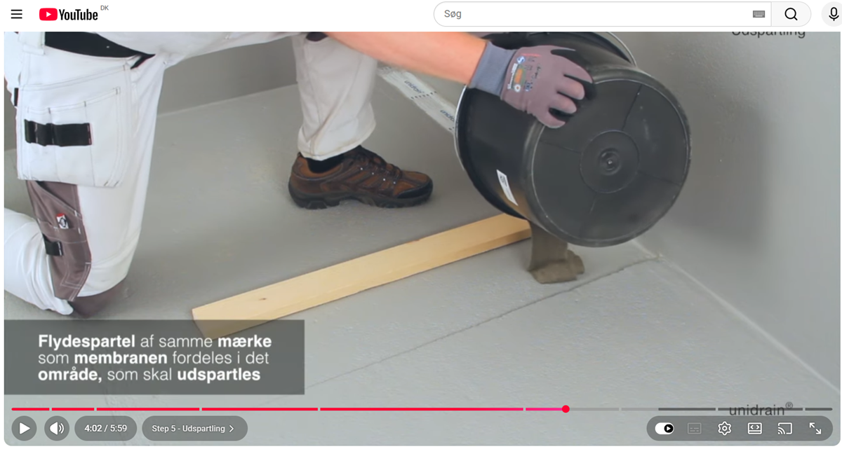

I step 5 i denne video, laver de en udspartling med flydespartel oven på vådrumsmembranen, for at lave det sidste stykke gulv ind mod brucenichen.
Er det sådan man altid gør når der skal monteres denne slags afløb?
Eller hvorfor laver de det på denne måde, istedet for at støbe gulvet helt hen til afløbet i første omgang. :)

Jeg er ikke igang med at støbe endnu, da jeg lige vil være helt sikker på hvordan det skulle laves.

Så vil jeg bestemt anbefale at du støber det på 1 gang. Det er meget nemt at styre fald osv. når beton er rimelig tør/fast. Derfor er det oftest bedst at blande det selv.

 Tak, det vil jeg gøre. Jeg laver en fugtig blanding beton og støber i en omgang.
Men jeg slipper vel ikke for at lave den udspartling efter membran hvis glasvæg skal stå helt henne ved unidrain. ​

Der spartles normalt ikke. Man skal være omhyggelig i pudsningen af beton. Hvis det ikke lykkes så må der lidt ​spartel på. ​Ved mindre lunker kn det være fliselim.
 Når du har linje dræn kan du have et jævnt fald ned imod denne i bruseniche. Hvis glasvæg står helt imod gulvet og tætnes så skal gulvet uden for have svag fald hen imod indgang til bruseniche så du ikke får en vandpyt inde i hjørnet.

Det er jo ligemeget om der er støbt eller lavet kloak endnu ,skal kanten helt ud til risten er der kun en godkendt løsning hvis der bruges unidrain . Og det er jo det der spørges ind til.
