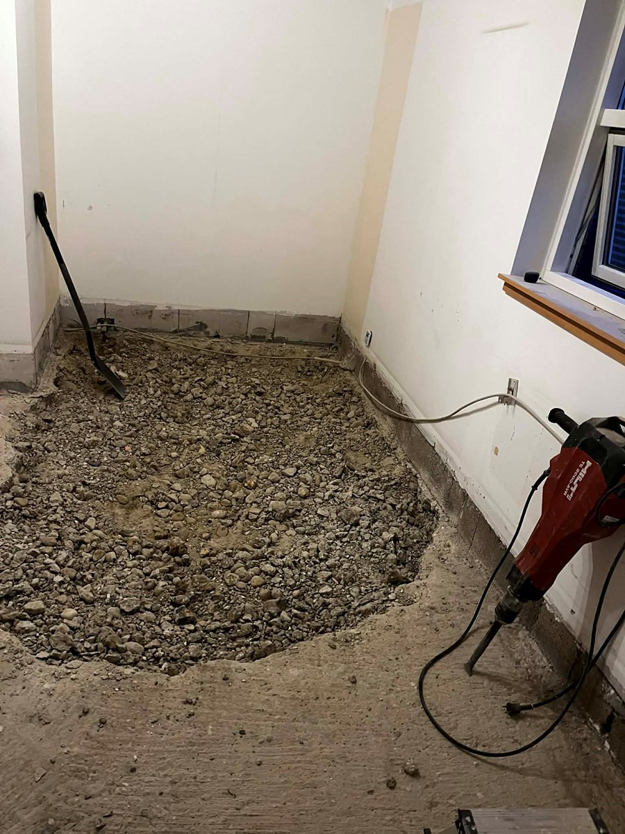

Jeg er ved at udføre let terrandæk ovenpå gammelt klaplag fra 1975 hvor der tidligere lå strøer.
Det bliver udført iht Træfakta 12.
Jeg er dog stødt på en lille udfordring.
Værelse 1 har noget mindre højde ned til klaplag end værelse 2.
Det gør bare at jeg på værelse 1 bruger 150 mm EPS 250 hvor jeg på værelse 2 bruger 200mm EPS 250.
Ved punkt opmåling af betonen opdager jeg at noget af værelse 1s klaplag går ind over værelse 2 og der er en niveau forskel på 4 cm. som også tydeligt kan ses på billedet af værelse 2.
Værelse 2 er 12m2 og 4 af disse kvadratmeter er altså hævet med 4 cm.
Så enten skal jeg bruge noget flydebeton til at komme op i niveau på de 8m2. Det vil koste cirka 4000 kr i materialer og et større arbejde og resultere i dårligere isolering som jeg allerede har købt (det koster også knaster...)
Eller også skal jeg skære 4 cm ad gammelt klaplag, hvor jeg starter fra enden og arbejder mig ind i små felter med vinkelsliber og diamant skæreklinge.
Planen er herefter at nivellere det med flydespartel.
Er det realistisk og ufarligt at skære 4 cm af på de 4m2?  Ifølge tegninger er det støbt med 10cm klaplag og herefter 15cm singels Jeg er usikker på om det er 4cm fra det gamle klaplag på værelse 1 så lægger oven på værelse 2 så der faktisk er 14cm.
De 4m2 klaplag kan ses på billedet herunder (der hvor posen står på)

Det har ingen betydning. Der bliver på ingen måde "levende beton"
Men hvis du er nervøs for det så kan du lægge sandet ud nu, og lade det tørre til næste weekend. Så er der ikke vand i det.

Hvad skulle det gøre godt for med ovntørret sand?
En trailerfuld afretningsgrus til 150kr på materialepladsen gør nøjagtig det samme.
 Det skulle blive ret nasty at fange så meget fugt under fugtspærren. Betonnen skulle blive ret levende
 Sludder, det er det der bruges alle andre steder til afretning
Selvbygger med stort S.
Jeg syntes også det giver mest mening og det er langt billigere af rette det gamle betondæk med afretnings grus ala 0-4mm men fagbøger (træfakta 12) siger det skal være 0-1 mm ovntøret sand, ja til nød sandkasse sand, jeg tænker bare det bliver svært at arbejde med ift. afretningsgrus.
ev elmand skrev den 11-04-2026 11:06:53
 Kan jeg få dig til at linke mig det type sand du vil have brugt i mit tilfælde. :)
Nu du bor på Sjælland hedder det som jeg skrev 0-8 afretningsgrus. Er du jyde kalder de det sand.
Superdiy skrev den 11-04-2026 22:18:31
 Tak! Jeg er jyde dog så jeg modtager begge.
Jeg går videre med den løsning.
jeg valgte den rigtige men hårde vej...
