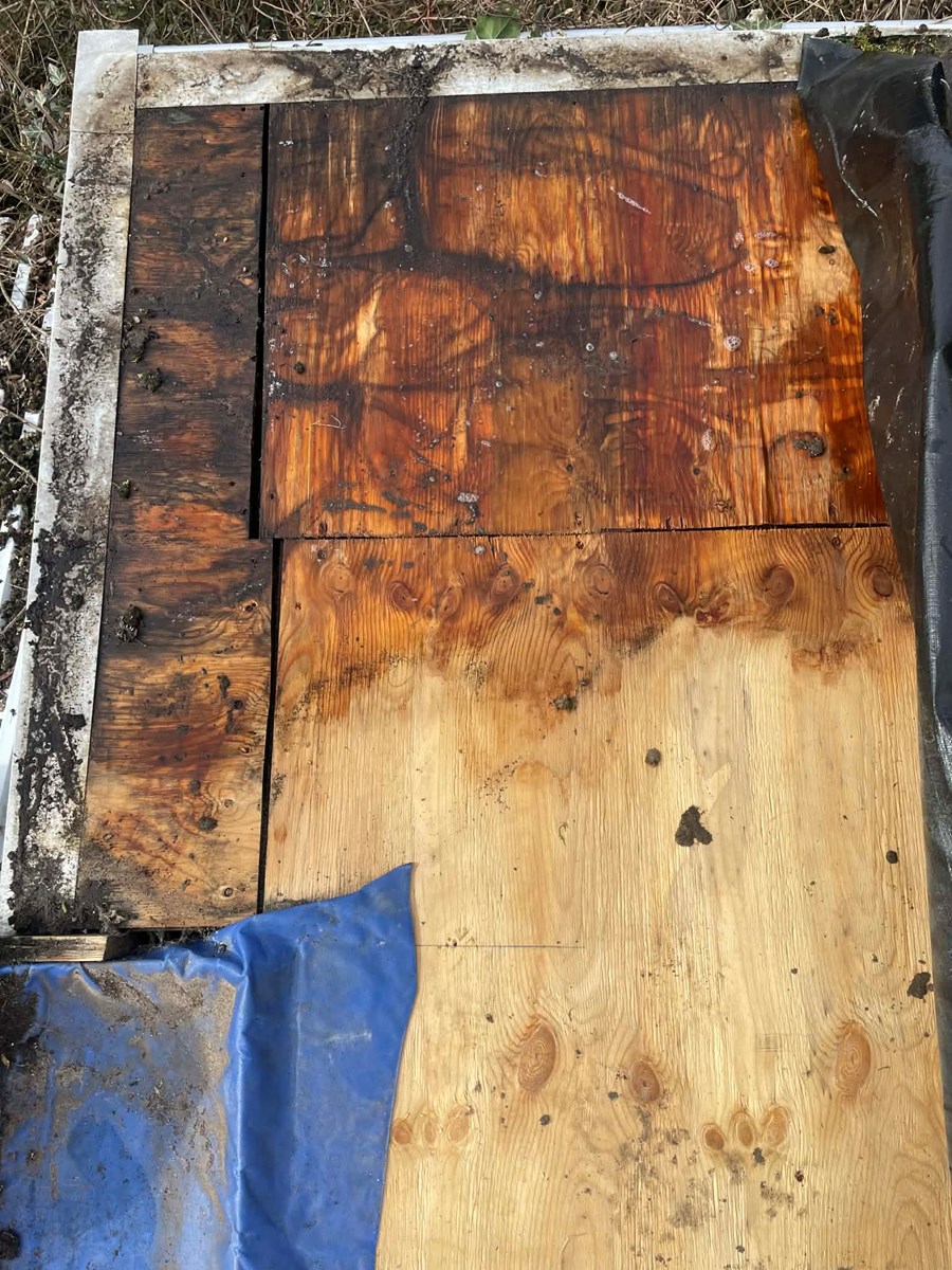

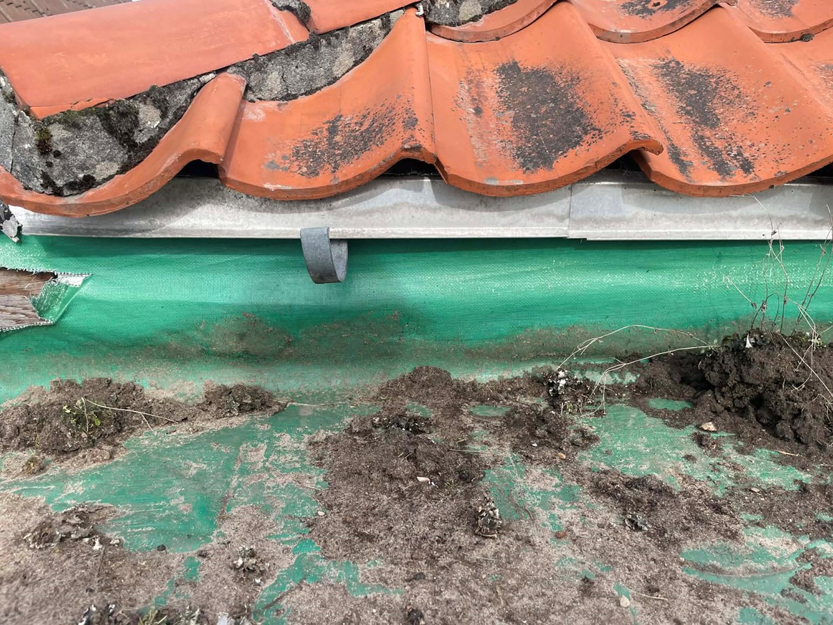

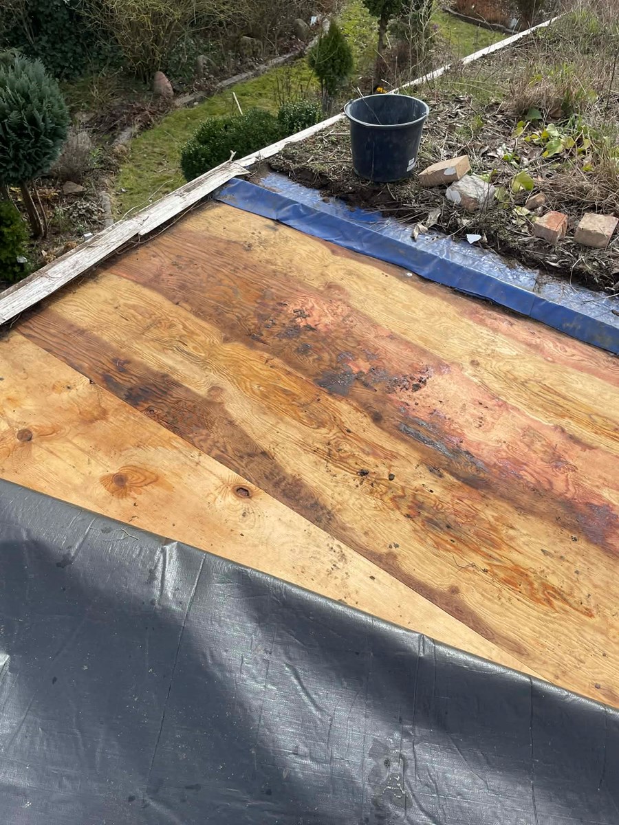

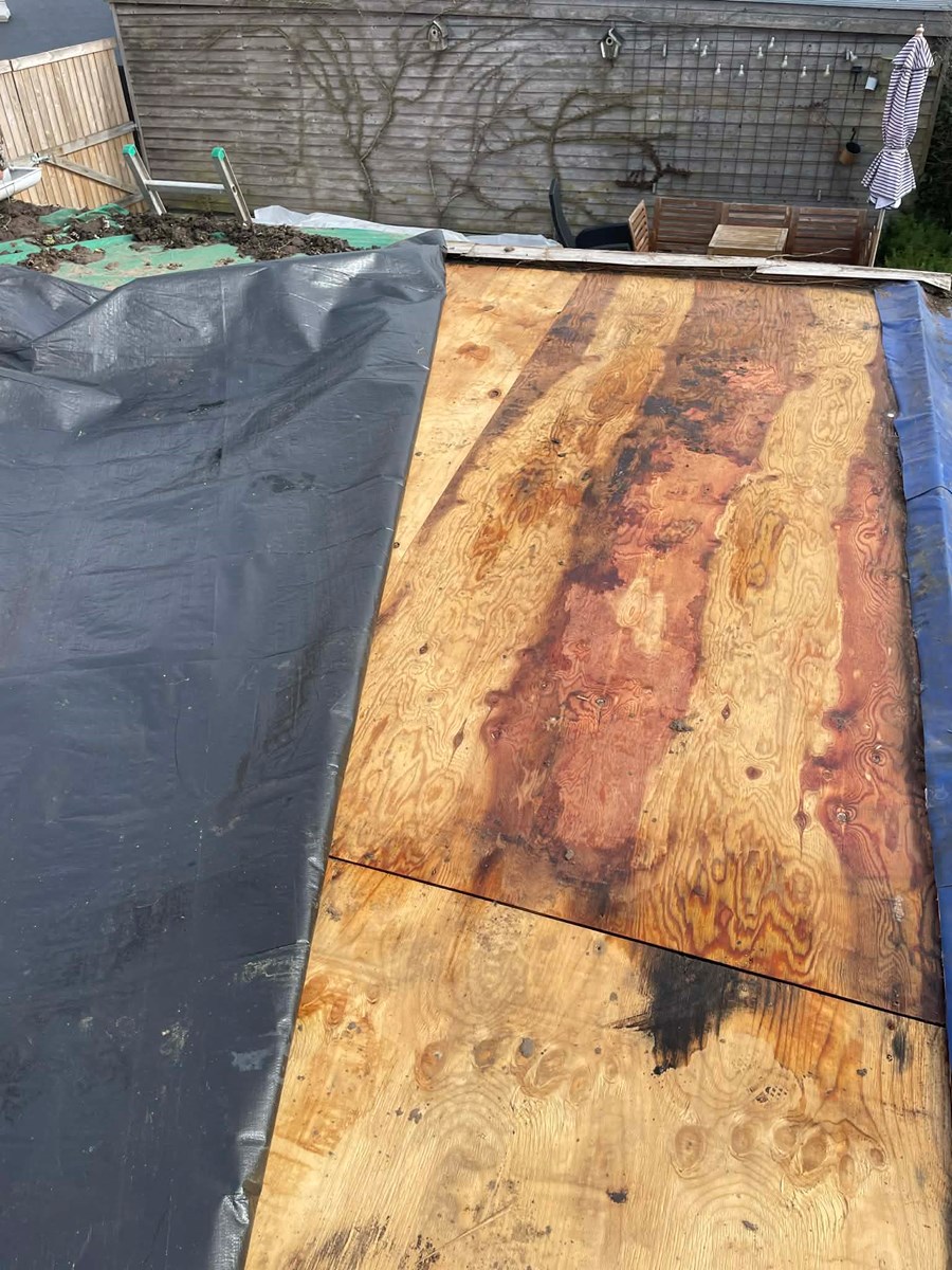

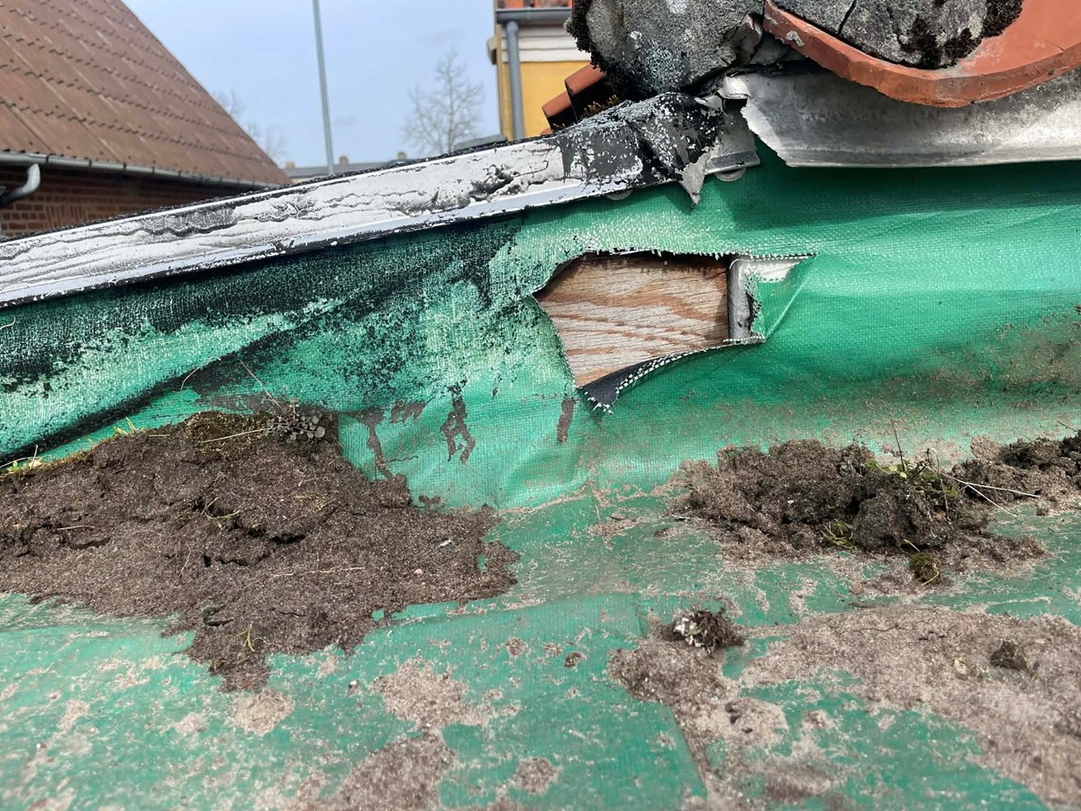

Den tidligere ejer har lavet en skør løsning med taget. Der er lagt plader ud som undertag, så er der lagt en presenning ud og til sidst smidt 7 cm jord på og så sået græs og andet grønt. rødderne har nu lavet hul i presenninger flere steder og der løbet vand ind i carporten ved regn.
Jeg er i tvivl om undertaget er godt nok til at jeg bare kan fyrer noget tagpap på. Det er fugtigt nu fordi der ligger en våd presenning på, men måske det er fint til en gang selvbyggerpap?
Det er oplagt at lægge tagpap på for træet ser ikke ud til endnu at have taget væsentlig skade. Sørg for at inddække det så godt som muligt og så pil det hele af til sommer så det kan tørre igennem. Ift inddækning bør det være muligt at få det op bag tagrenden ligesom den nuværende presenning, fastholdes på det lodrette stykke med klemliste og evt fuge.
