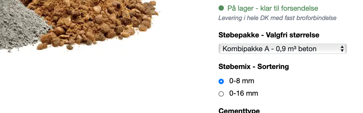

Frederoxx Trådstarter 828 7100 14-03-2026 02:45 Tak. Og støbemix til sådan et gulv med fald, et det en 0-8 mm jeg skal bruge? Vh.
bredker 3182 9760 14-03-2026 07:00 Frederoxx skrev den 14-03-2026 02:45:36Tak. Og støbemix til sådan et gulv med fald, et det en 0-8 mm jeg skal bruge? 0-8 er fint , det er det mest brugte og meget nemmere at arbejde med0-16 bruges mest til grovere opgaver der ikke skal pusses

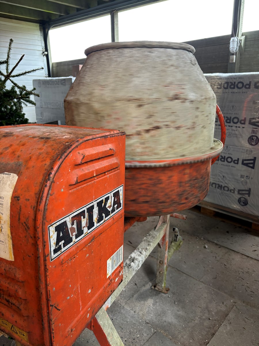

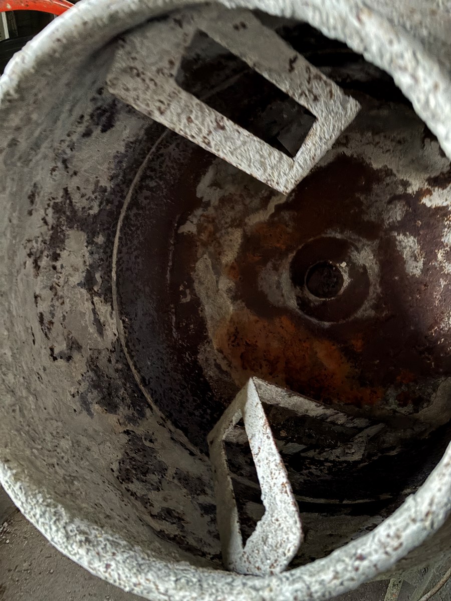

je_ns 13060 14-03-2026 16:54 Ja det var da noget billigere, og du kan sikkert holde pengene hjemme hvis du sælger den igen.Ser den også ok inden i tromlen? Vi prøver igen, i morgen -- Annonce
Frederoxx Trådstarter 828 7100 14-03-2026 17:09 je_ns skrev den 14-03-2026 16:54:47Ja det var da noget billigere, og du kan sikkert holde pengene hjemme hvis du sælger den igen.Ser den også ok inden i tromlen? Jeg synes den så ok ud. Det er jo en gammel sag. Vh.
je_ns 13060 14-03-2026 18:31 Ja det ser ok ud, hvis du banker på blandearmene med en hammer, går der nok noget beton løs. Vi prøver igen, i morgen --
BOFH 3942 8600 14-03-2026 21:01 Det plejer at være i gearhjul + lejer de bliver slidt, ses/høres først når der kommer noget vægt i tromlen og den ikke kan trække det rundt, så håber du testede den med lidt vægt i?/BOFH Giv mig min kop kaffe og et serverrum!
ev elmand 30612 7480 14-03-2026 23:03 Du banker noget beton løs på armene. Bagefter kan du putte vand i den og murbrokker, eller en masse beton stumper fra ophugning af gulve. Det lader du så køre 1/2 - 1/1 time. Ja det larmer noget med rengør den også. Du kan også hælde 1/2 kop bensin i den og antænde., uden at den kører rundt. Varmen får gl. beton til at springe. Det kan slå en flamme udenfor tromlen. Eventuel tænde med en brændende klud og så smide den i med en skovl, så hovedet ikke er foran under antænding Har nogen samlet det, kan det skilles ad. Samles igen ? ?m.v.h. Erik (1/2 ekspert i mange ting)
Frederoxx Trådstarter 828 7100 15-03-2026 11:37 BOFH skrev den 14-03-2026 21:01:54Det plejer at være i gearhjul + lejer de bliver slidt, ses/høres først når der kommer noget vægt i tromlen og den ikke kan trække det rundt, så håber du testede den med lidt vægt i?/BOFH Nej det fik jeg ikke testet, men det må afprøves idag når jeg reparerer fundament. Vh.
