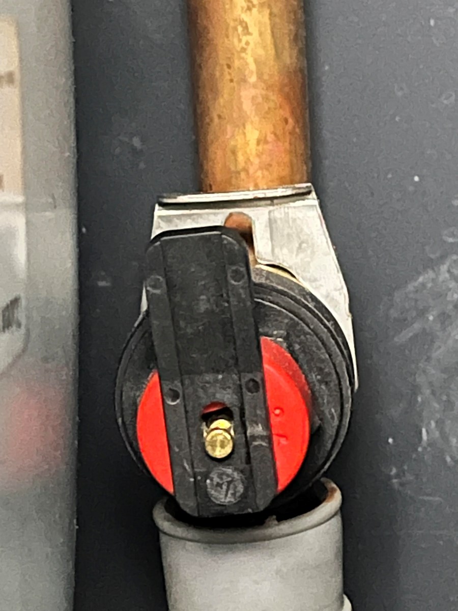

jeg har forsøgt at finde sikkerhedsventilen og har ikke haft held med det, jeg kan høre der drypper vand ud ved den slange hvor vand derfra og kondens kan løbe. Jeg har vedhæftet billeder osv og håber en kan hjælpe mig med hvad jeg kan gøre. Jeg har kigget i manualen og der hvor den viser at sikkerhedsventilen skulle sidde markeret med R på tegningen fra pdf: vitodens-222-f.png  der kan jeg slet ikke se noget der ligner i mit fyr.

Der sidder et håndgreb der går lidt ned over den grå slange. Prøv at trykke eller trække i det. Det skulle aktivere ventilen. Ventilen lukker af sig selv så snart du slipper håndgrebet. Et billede helt tæt på ventilen kunne være informativ. Står der 2,5 bar på ventilen, er det til varmekredsen.
Det er svært at få et godt billede af den; den sidder inde ved siden af den nye ekspansionsbeholder.
Jeg fik testet den, det tog mig lidt tid at forstå hvorden den virker, men når jeg trækker ud i det sorte plastik kan jeg høre trykket og det falder på manometret hurtigt. Så er næste skridt at pille den af/skille den ad eller hvad?
Hvis ventilen drypper ved tryk under 2 bar, og skylning (aktivering af ventilen ikke hjælper), så skift den.
Du har fundet sikkerheds ventil og taget den chance det var at skylle den ren. Du sætter tryk på igen og ser om den stadig drypper. Har det ikke hjulpet så skal der en ny på.
Takker, jeg prøvede diverse og den blev ved med at være utæt, jeg har bestilt en ny. Jeg håber det vil fikse problemet.
