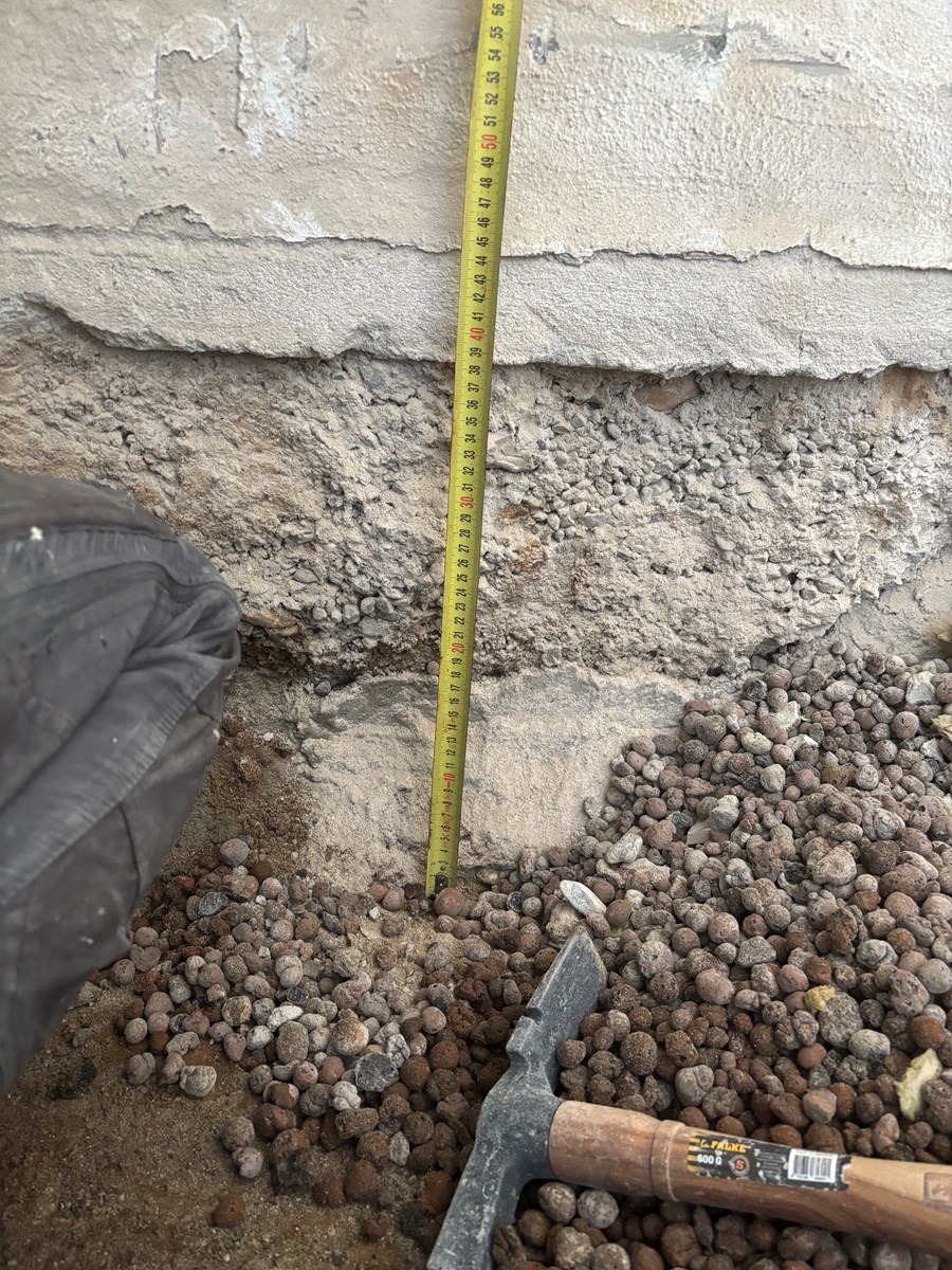

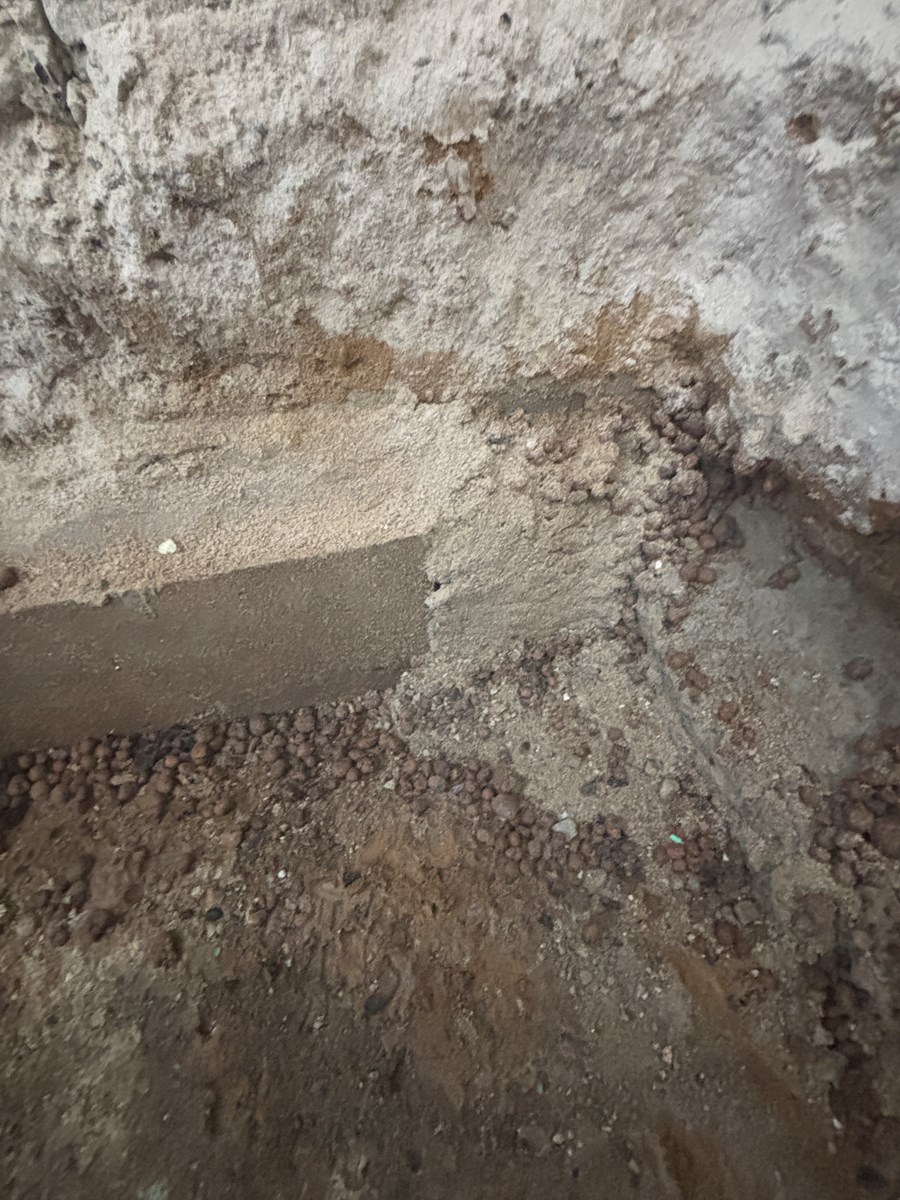

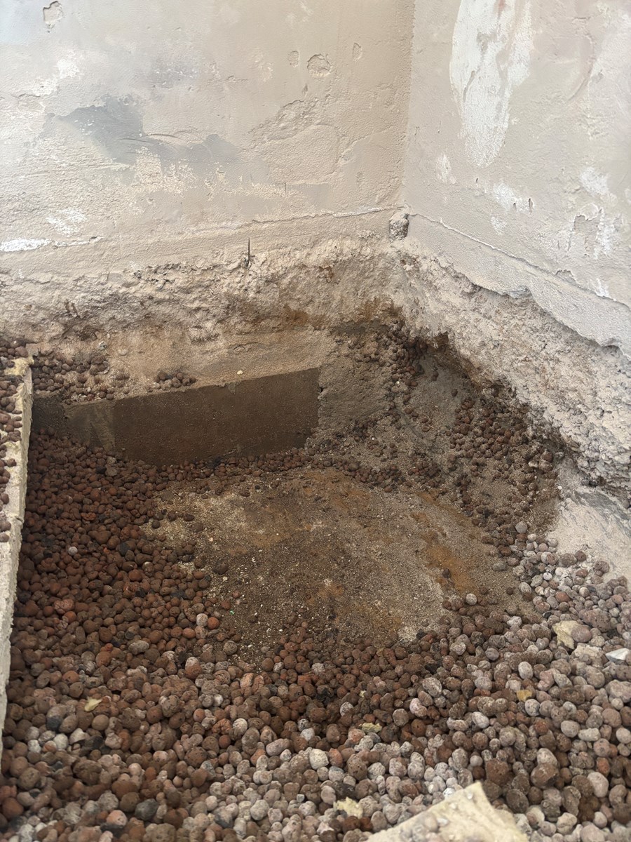

Der er gravet med til bund af fundament i forvejern ser det ud til
 Vh.
Det ligner at der er understøbt tidligere korrekt?
Jeg har 40 cm at arbejde med fra rå jord.

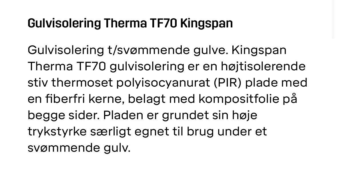

 Hvad med denne?
 Vh.
