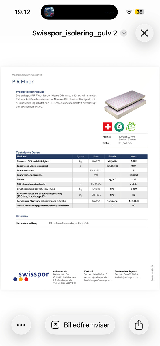

 Tak for svar.
Hvad siger du til en opbygning af, 5cm stampet sand, 150mm grå eps, 100mm Pir, radonspærre, betonlag.
 Vh.
Lip vådrumssikring udgør det også for radonsikring
Der er ingen grund til afretningslag. Du kan afrette jorden direkte. Eller 1 cm afretning, altså så det kun er i huller der er sand.
